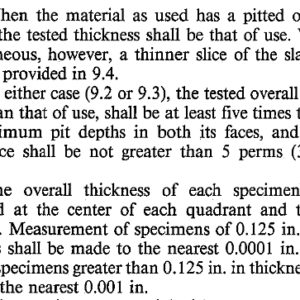

    执行ASTM E96 Dist Cup测试的实验室技术人员在确定试样的厚度时具有一些纬度。在纤维素绝缘体的情况下,必须使用一些支撑材料的方法(由于材料必须安装在填充有干燥剂的杯子顶部上的测试)。我不确定实验室技术人员在测试纤维素时如何做到这一点,但我想象测试样品由昆虫筛选等东西支持。
    有关用于确定样品厚度的ASTM要求的信息,请参阅下面的图像。(图像来自ASTM E96;链接在这里。)

    从这些来源中的信息来看,我猜测ASTM E96干杯试验中使用的纤维素样品的厚度导致表中的值相对薄 - 对于纤维素的湿润缓冲特性来影响纤维素结果。
    必须执行测试需要多长时间的问题是复杂的,并且通过技术人员的一些判断。ASTM E96注意事项“对于低低渗透材料,该方法可用于在30至60天后确定结果......”所以明显的测试有时可能需要很长一段时间。该想法是计算速率,因此时间测量是计算的必要部分。但速率计算并不简单。ASTM E96注意到,“数学最小二乘性的重量回归分析,在使用时由虚拟样本修改,随着时间的推移,可以提供水蒸气传动速率。”
