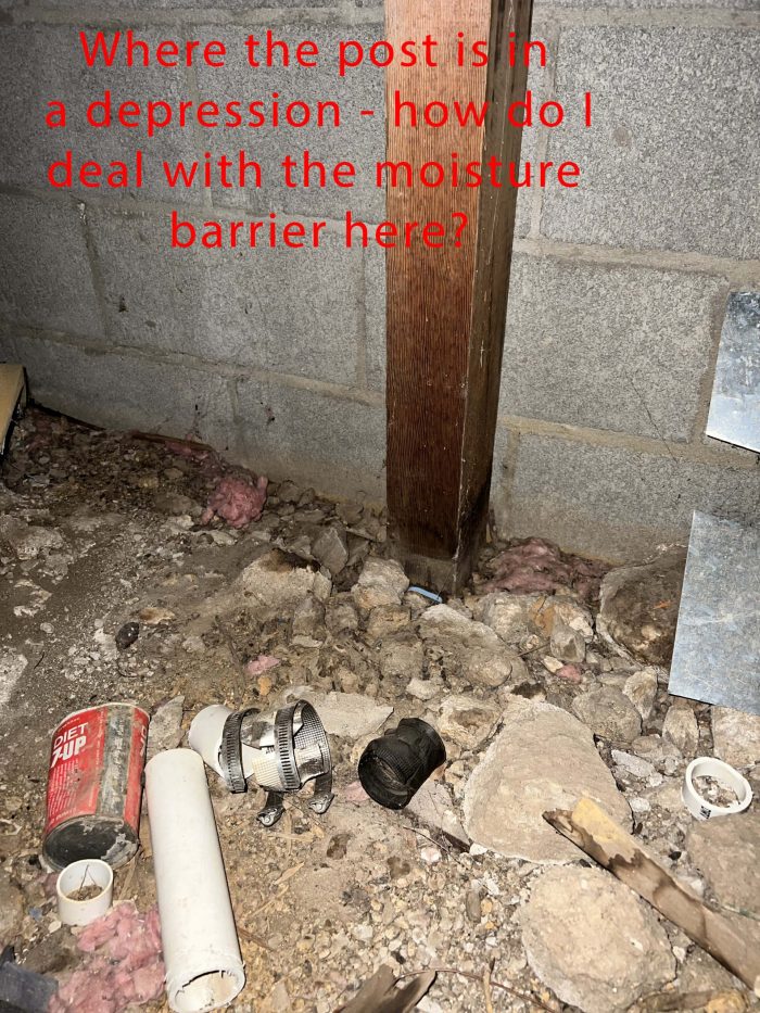

2)爬行空间中间没有砖石柱,而是4×6柱子,这些柱子放在浇筑在土壤中的混凝土垫上。当涉及到包裹在柱子周围的防潮屏障时,我如何处理这些问题呢?我是否应该将4-6″包裹起来,假设在屏障下的任何水分都会通过木材呼出?还是我直接把木头的底部包裹起来然后把栅栏堵在混凝土垫上?有一些地方的垫是下坡的,在大雨发生的时候,那里可能会有水分,所以木头会放在一个草皮/坑里——我在那里做什么呢?

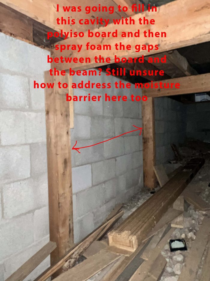

3)类似于#2 -我在墙上也有4×6木支撑柱。我计划在支撑之间运行聚iso板,然后沿着板和支撑之间的边缘喷洒泡沫/嵌缝。这是足够的吗?

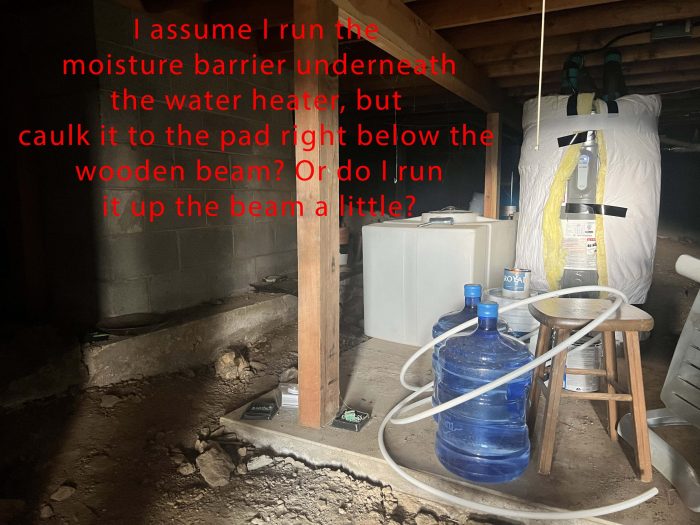

我想我需要把热水器和泵箱抬起来,然后在下面放防潮层。

    2.最安全的方法是把它封在离柱子几英寸的混凝土上。处理斜坡和不规则的垫块会更容易,如果你能带来一个透明碎石球员,提供一个平坦的表面下面的地板蒸汽屏障。
    3.应该没事的。与#2一样,我会在运行绝缘或聚之前用防腐剂涂柱子。

    5.如果蒸汽屏障是连续的和密封的,它还可以作为空气和氡的屏障。所以如果可能的话,最好把它放在那个设备下面。

    如果你把水泵水箱和热水器里的水排掉,它们很容易被提起,从而在下面形成一个蒸气屏障。
