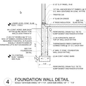

    马尔科姆,我附上了一份基础墙详图显示了我关注的区域。如果外部排水瓦系到一个污水篮,那么污水篮底部将需要在板子下面大约7英尺的地方。附件的图表实际上是为走出墙横跨我的大部分南部墙。台阶底座沿着东墙和西墙,看起来类似于附加的图表,除了t -质量墙上升到9英尺。在平板下方5英尺和3英尺处都有台阶。

    汤姆,恐怕我没有看到附件。不知道是我的问题还是它没有附加。
  7. 汤姆·彼得森||# 7
    对不起,我的用户错误。我浏览了文件,但在发布之前没有按下附加按钮。

    汤姆,我不熟悉你的建筑师提出的整个排水系统,但如果我要把内外排水系统连接起来,我会简单地把它们连在一起,在日光下铺设一条实线。为什么需要排污篮?也许这不会有太大的不同,因为你已经下了5英尺了。
    看了这部分,我同意马丁的观点。只要你在楼板下加一层压碎的清水,起到防止水进入地基的毛细管破裂的作用,我看不出在更高的海拔运行外部排水管道会造成什么问题。
    编辑:想知道你们的建筑规范在这个问题上是怎么说的,这很有意思。这可能会影响架构师的选择。
  9. 汤姆·彼得森||#9
    马尔科姆,查建筑规范的好主意。我将在威斯康星州建造,代码说明:
    (d)排水瓦或管道安装。用于基础排水的排水瓦或管道应符合下列要求:
    1.a.除非在subd中允许。1.瓦片或管道的顶部应位于或低于基脚的顶部。
    b.如果基脚顶部低于楼板底部4英寸以上,只需要在基础内部铺设瓷砖或管道,且应直接置于地板下方。
    注意:这种情况通常发生在可步行的地下室。
    因此,它似乎按照代码,没有外部排水沟瓷砖是必要的在台阶脚或沿着步行墙脚。
    所以我现在的问题是:按照马丁的建议沿着墙铺设踏板和步行墙有价值吗?
