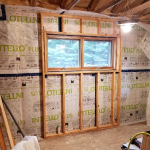

你会吗?
A-泄干燥器直出从干燥机,博弯头的后部,不再比壁的下一个拱腹排气组件的厚度。
或者
B-减速到地面系统,使得至少4度90°旋转,添加一个助推器的复杂性,由于20和脚踏运行退出走出家庭的山墙端。
Neither one will be totally to code since in Wisconsin, you aren’t supposed to vent under soffit vents “A” and you are supposed to be more than 12″ above grade, “B” would be at best 8″ up from the grade.
目前有类似于具有从下拱腹通风等级8“高度排气“A”的更曲折的路径。基本上2个90°S。所以我想这将成为“C”选项。
意见请。

    1. 汤姆·惠勒||#2
      它是在外墙,因此这将是艰难的。
      我今天完成这个工作了,才想起为什么我在等待,最终的计划。我可以做一些工作,我仍然只是觉得做某种进展我的旅程。
      我会做的2x3在平面为墙的其余部分。我将左边的洗衣机,并在右边的烘干机。
