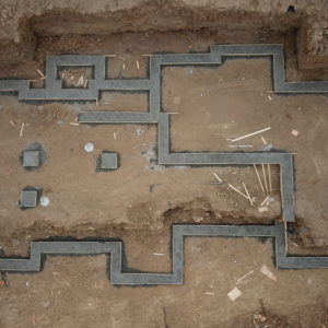

我读了GBA的文章“关于Radon”。我的新结构使用了Martin推荐的技术。我的地基是一个12英尺高的混凝土,在前面,在后面的所有框架下。楼板面积约3500平方英尺,宽88英尺,平均深度约40英尺。这包括一个悬挂的四车车库(2+2串联)。
这个1500平方英尺的悬空建筑与地下室的其他部分有点分开,在它们之间的混凝土中有三个门开口。由于在两边之间有一个连续的页脚,板下4英寸的砾石也将被分开(也许应该在页脚下面放一些排水瓦,但没有想到它)。在我看来,我应该有两个独立的4英寸T型无源氡系统,在房子的两边各一个。砾石不仅会被分隔开,而且它们之间的距离约为82-85英尺。双系统有意义吗?谢谢。

    1. 布鲁斯·戴维斯||#4
      深意味着从前面到后面。稍后我会尝试添加草图。谢谢。
  3. 布鲁斯·戴维斯||#5
    见附页脚的照片。照片的顶部是前面的房子与悬挂车库在右边的中页脚跑前到后。后脚板掉下来,是埋在地下的墙。你可以看到副板砾石是如何被分割成60/40的。
    看这张照片,氡堆应该在左上角和右上角。两者都是未完成的实用领域。在左边和中间的车库下面将是一个家庭影院。一边或另一边的划分页脚/墙将完成。

    我只是好奇,为什么有些地基不是连续的?它们之间似乎有一些没有连接的缝隙。
    1. 布鲁斯·戴维斯||#10
      在照片的顶部中心位置的基础是楼梯框架,而不是基础。照片底部的三个箱子是6英尺高的埋墙,防止我从山上滑下来(还有34个桥墩)。
  7. 布鲁斯·戴维斯||#11
    我计划将二者结合在一起,唯一的缺陷就是美学。它会在屋顶前面的正中间放一个4英寸的排气管。方案B:靠近照片右上角的一个;另一张在照片的左下角。
