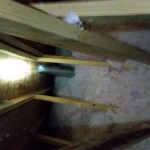

今天早上的妻子注意到水滴从范围通风口的底部。进一步的检查显示,水从鼓风机壳体底部滴(此时约1℃总量)到范围内。在一个恐慌中,我去了阁楼,注意到金属管外面似乎没有任何漏水......假设它在管内部冷凝并滴下。我们今天没有使用过风扇,但在烹饪时在过去几天中使用了很多。我还注意到了大约2'直径区域中的大量霜(薄层)围绕着阁楼的通风管 - 在OSB上。我也注意到阁楼里的冰冻冰晶覆盖着大约1/2的房子。冰晶不是“固体霜冻”层,而是每2“左右的小晶体。
我在这里做错了什么?
金属通风管道如下:
- 通过橱柜的风扇
- 阁楼(用闭孔泡沫密封干墙渗透)
- 通过大约18英寸的玻璃纤维绝缘
- 以另一个2'以上绝缘的阁楼上的空域暴露的绝缘
- 将“倾倒”进入屋顶(基本上只是一个金属管,坐在它的顶部
**当我让我的妻子在阁楼上打架时,我可以感觉到一些空气吹向阁楼。我假设空气被管道强迫,然后将阻尼器撞到通风口上,其中一些在管道刚刚“卡住”进入屋顶通风口的孔中。
我该如何解决?
绝缘管?
消除屋顶通风口?
发泄到拱门?
我是否有可能也有阁楼通风问题,或者是来自温暖的潮湿空气的霜,我一直泵入我的阁楼?
摘要:这里有两个问题 -
1.风扇电机滴水
2.阁楼的轻霜
请告诉我其他信息是什么。我几乎处于恐慌模式。我花了2年的设计,我计划住在余生中......
非常感谢。
  1. 杰伊麦克||#1
    这正是通风口的附着(圆形管)
  2. 杰伊麦克||#2
    这是阁楼区域的粗略照片。
    更新:冰霜区域现在在阁楼中消失,冰晶最小。Temp今天短暂达到冻结PT。
