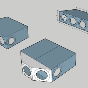

6个月前,我们终于谈到了暖通空调。我有一个公司为我们运行手册J,我们将与一个18k BTU管道迷你-富士通18RLFCD。是的,我知道这里的总CFM比装置实际运行的要高一些。
我们正在计划刚性圆形管道。我可以用导管板做压气阀吗?钣金的学习曲线和可用性似乎有点高。
还有,这是我对全会和风管尺寸的想法。
虽然壁橱共用两面墙,但我不认为我们需要往里面泵那么多空气,但现在还是需要的。还有,我也不确定我们是否需要第二次回归,但这样我们晚上就可以把门关上了。

    阿尔卑斯山脉||#1
    简单的方法,我已经做的气是采取一个适当大小的管道(说8x16)和盖子的两端。然后你切一个开口1.5英寸比一个小的迷你裂口,留下你3/4英寸的材料弯曲作为嘴唇。你可以在顶部和底部使用S型夹板连接到mini split,并将两边拧在一起。一点管道密封胶泥,你就有了一个快速,便宜,无泄漏的气密箱。
    返回,我发现最好是将单元底部摄入量(有些需要一个适配器板)和挂载一个过滤器烧烤1”波纹管的底部单元和密封它对使用单位的底部与泡沫本质上是一个多方面的。如果需要的话,还可以为您提供方便的大服务。
    这是好的超大管道,但与一个简单的布局,像你可以接近600FPM没有造成压力问题。对于125CFM馈电,6英寸绰绰有余。
    不确定是否在卧室的第二次回报是值得的,更重要的是得到一个良好的进气过滤器,因为这将保持你的管道和线圈多年的清洁。

  3. ATXMatt||# 3
    我们在房间的后角有一扇小门通向车库,所以2号卧室没有压力。车库的窗户会很奇怪。

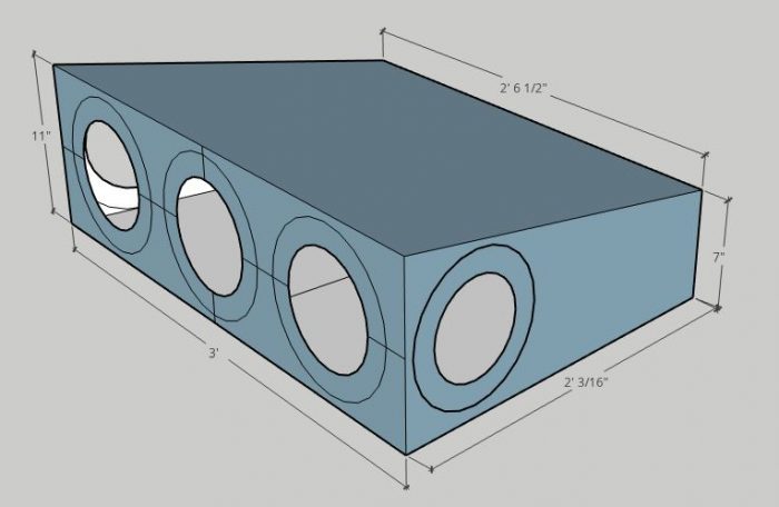

    我看到了很多矩形的静压箱,但是楔形的静压箱呢?或“五角大楼”?
    我知道一些管道尺寸,但是静压管尺寸和管道法兰的距离/角度如何?在低压系统中,它是否同样重要,在低压系统中,你没有太多的高速紊流空气需要驯服。
    在附图中,较大的圆圈是管道法兰的贴法兰。我打算在全会上做减震器。
    阿尔卑斯山脉||#4
    如果速度很低,静压箱的确切形状就不太重要了。当你有疑问的时候,把它做大。我已经没有问题的管道,甚至0.2“单位。
    如果你的起飞大多是在90度的流动方向,一个V形分流器在中间确实有明显的不同。
    D有不同起飞时的系数当它们处于90度时。只需要在你的导管上加个EL看看你是否真的需要把气垫做得更好。
    因为它是定制的,它将花费多一点,但五边形的全会将是理想的,特别是如果你试图保持它紧凑。
    1. ATXMatt||#8
      对于五角大楼,它是否需要逐渐缩小,以精确地适合单位的供应面,或者我可以保持它的矩形,只是在11x36后面板的~7x30开口中心?
