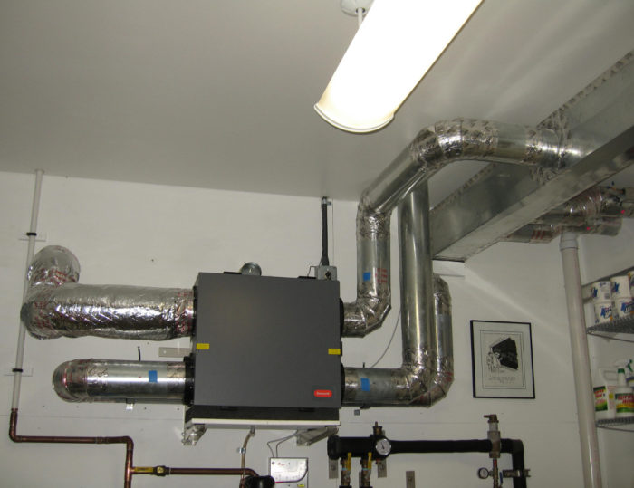

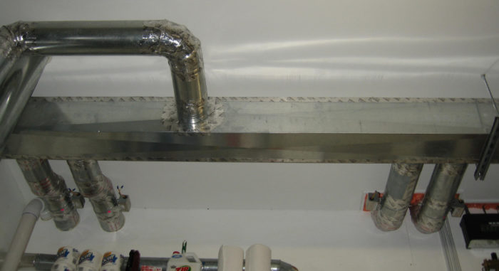

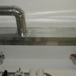

    亚当,我们有个增压管可以收集四间浴室的废气。我附上了一些快速的图片来展示它和HRV。
    我们在排气静压室的输入端安装了阻尼器,通过每个浴室里一个简单的Intermatic机械定时开关的控制,它们可以完全打开。在主继电器盒上的端部开关也使HRV处于高速状态。(主继电器箱如图所示。)
    我们有一个新鲜空气排到我们大房间的上部。我认为把新鲜空气排进每个卧室是不值得的,这样你就不得不担心冷空气会影响居住者。由于HRV不断地将空气从每个浴室中抽出,因此无论如何都有足够的循环。

    安德鲁-感谢分享细节和图片。静压室和浴室之间的管道有多大?
  4. 亚当emt||#4
    是的,谢谢你的照片,安德鲁。特雷弗,把这些管道和图片中的其他物品进行比较,我猜是4”。你在其他线程中引用的ComfoTubes是3”,我相信。如果这3“管道在Zehnder系统上工作,我不知道为什么它不能在其他系统上工作。我计划在我的系统中使用3“或4”高质量的伸缩管。我所有的本垒打都将少于25'。

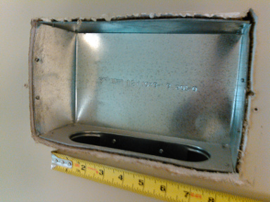

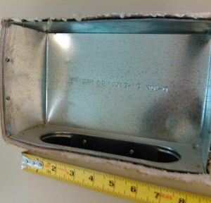

    亚当和安德鲁,在我们的机械室内的圆形管道系统,如图所示是6“直径。6”的运行时间尽可能长,过渡到椭圆形,因为管道向上进入墙壁和浴室的插座盒。我打开一个,拍了一张照片,相信那是6英寸椭圆形的。

    谢谢你的帖子和评论。我正在完成6“圆和6”椭圆形运行和计划使用一个歧管系统的供应和返回。很高兴看到一个例子,并使用霍尼韦尔单位!
    我计划在每条腿上增加阻尼器来保持平衡,因为它们很便宜,而且我是一个典型的工程师。
    你的管汇是用管道板做的吗?如果你能就那个材料/方法提出任何建议,我将不胜感激。我还需要查看大小和尺寸,以确保良好的混合。霍尼韦尔的ERV通常是150 CFM。我每边大约有六条腿。
