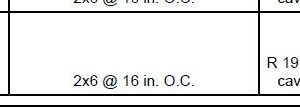

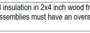

    首先,我想确保我正确地阅读了标题24的要求。我把我的外墙计算器剪下来。以下是最低要求:
    https://www.energy.ca.gov/title24/2016standards/documents/2016_Residential_Mandatory_Measures_Summary.pdf
    上面写着:“高等级外墙保温。”最小的R-13绝缘在2 × 4英寸木框架墙或有一个u系数0.102或更少(R-19在2 × 6或Ufactor 0.074或更少)”我有2x6的墙。我把它读成R-19绝缘最小值对吗?
    第二,获得一堵性能良好的墙。当然,我上这个网站是有原因的,我想建造一堵我能负担得起的最节能的墙。尽管《Title 24》设定了最小值,但我应该争取什么合理的r值呢?
