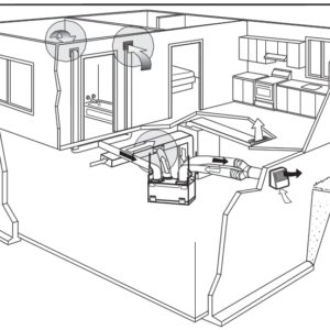

    我从Venmar安装手册提供了两个细节;当然,安装细节可能因制造商而异。
