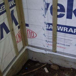

        马尔科姆泰勒||#9
        比尔,
        这里在BC,每个房子都需要进行雨水屏幕差距,穿孔J闪烁取代昆虫屏幕可能接近十年前,大多数伐木工人都携带。
        一个优点是您可以将其钉在护套上,它用作设置泡沫和毛茸茸条带的基地。我没有看到或听说过使用它的问题。
        以下是我的一个项目(没有外部泡沫)的下雨屏幕的图片:
