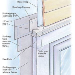

如果这个组装需要额外的金属闪烁,我正在努力的是,可以覆盖头套。如果它,它会在哪里,我如何在那里得到它?测序似乎足够艰难,也许它不值得搞乱?我认为我们将购买预先制造的复合套管,因此可能不会对水损坏非常敏感。但是,如果可能的话,将更好地获取细节。
你们都觉得什么?

    这并不一定是你试图用头部闪烁的套管,这是窗口。从我与许多建筑商的谈话来看,大多数窗口泄漏发生在上部角落。因此,当安装头部闪烁并且壁腿夹在WB下方时,将从WRB引导到装饰和窗口的面部,以防止泄漏(见下面的图纸)。
    在像你这样的装配中,意味着自定义弯曲闪烁和排序问题,肯定。我见过建设者(我自己做了这个)安装头部闪烁刚刚回到毛茸茸的条带中,以便保持任何落在头部的头部闪蒸后面的水。前者是正确的方法,后者是便宜的,保护很小。
