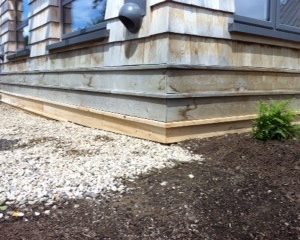

    这是我们最近在马萨诸塞州西部第五区的一处住宅上使用的细节。在这种情况下,基础是在水平面上的平板,在平板下面有4英寸XPS刚性绝缘材料,在平板外部周长有2英寸。外墙是双层框架。
  7. 基斯Gustafson||#8
    我使用了最近在Home专制网站上可以买到的灰色玻璃钢,我把它放在里面,所以它是一个暗淡的结束。聚氨酯胶粘剂[sikaflex]在边缘装饰和聚氨酯建筑胶粘剂的泡沫和FRP泡沫[它不融化泡沫]
    我碰巧有一个“T型钉子”,我用它把泡沫粘在混凝土上,而粘合剂会凝固
    一个真正在利用工具的半结构连接到混凝土
