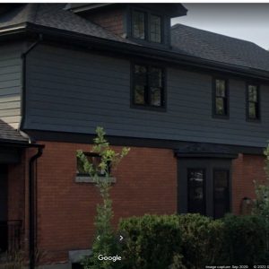

    阿尔卑斯山脉||#1
    你只需要接受轻微的悬垂。这是我周围的房子,主楼有一个小慢跑经过凸窗。你可以绕过2楼的壁板,安装一个带作为过渡。不太喜欢混合黑色和灰色,但在这种情况下,工作合理,因为它隐藏到阴影的悬垂。

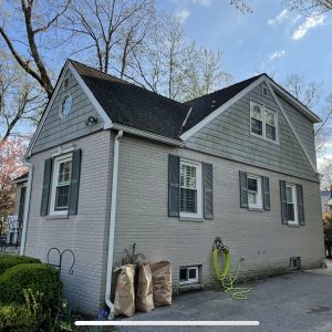

    太棒了,谢谢你的反馈。附上一张我房子的照片。
    你认为乙烯基壁板下面的一块装饰板可以做到这一点吗?
      阿尔卑斯山脉||#3
      水平带工作时,你有一个矩形块坐在另一个矩形块。
      你住的地方更接近1.5层,因为你已经有了山墙,轻微的突出不会被注意到。
      我只会安装一个颜色匹配的l形滴边在新的壁板的底部。滴水的边缘应该伸出刚刚过去的外墙。因为它将是可见的,确保它的底部也被绘制。新的绝缘和壁板将坐约1/4“从滴水边缘。确保泡沫底部(和雨屏空腔如果有的话)有保护,穿孔U型闪光是最简单的,细金属网也可以在紧急情况下工作。
      你更大的问题将是你的山墙末端,它看起来没有太多的屋顶悬垂,添加绝缘可能是一个挑战。
