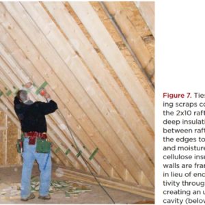

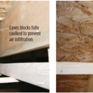

    下面是一些来自Dan Kolbert在JLC的文章中的照片,建造一个紧凑的房子,让你对可行的维度有个概念。
    [下面有两张图片;上面的图片右边有一个标题,下面的图片包含两张照片。点击每张图片放大。]

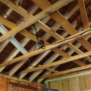

    当我这样做的时候,我不喜欢如何在绝缘gussets创建的间隙(我使用玻璃纤维batts),所以我安装了一个长gussets使用废料osb。我还担心椽子和掉落的2x之间的空隙,所以我用1-1/2英寸的泡沫板填充。吹进纤维素就能解决这些问题。
  6. thrifttrust||# 6

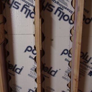

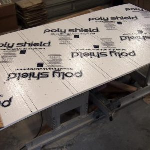

    我用类似的方法创建了一个大教堂的天花板,并加强我的2 × 4椽。我使用12“平方7/16”OSB gussets 4“OC。我附加gussets与GRK桁架头柜螺钉。我认为螺钉的主要目的是夹紧gussets而聚氨酯建筑胶粘剂固化。在放置第二套gussets之前,我填充了1 1/2“XPS之间的空间。(抱歉,那是GBA之前。)我用三层高密度玻璃纤维隔热板来隔离新的桁架,这些隔热板大部分是从原来的天花板上回收来的。
    波纹边的EPS板是我的空气滑道。它们与护套之间用1 X 1条固定在椽子上。由于是一所老房子,椽子既不均匀间隔,也不平行。使边缘波浪允许我使他们稍微宽和摩擦适合他们很容易。如果一个地方太紧了,我就把讨厌的部分折断。我把泡沫有光泽的一面放在上面作为辐射屏障。海浪带来的另一个好处是每块EPS能多出一个降落伞。
