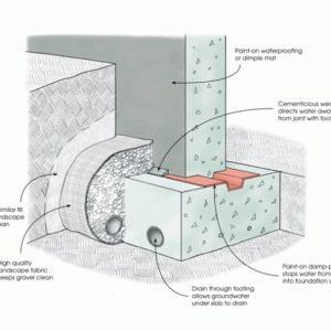

    嗨,丹。
    我觉得你很聪明,可以额外额外的时间,并现在思考这些细节;一旦回填完成,建筑物的水问题很难修复。也就是说,所需的防水水平取决于现场条件和您的舒适程度(大多数建筑码让您在此处最小的细节)。
    有一件事让我对你的帖子感到困惑那就是地底排水管的位置。它需要在立足点旁边,而不是上面。见下图。
    我想你会在这篇文章中找到很多有用的信息,探讨了使用凹坑遮光症的使用,而是有很多关于基础防水的信息:使用酒窝垫保持地下室干燥
