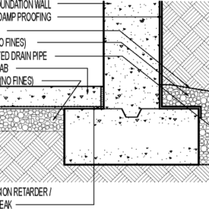

    马丁Holladay||# 1
    史蒂文,
    这是底座排水管的细节。注意,管道需要低于楼板的水平。
  2. 史蒂夫·纳普CZ 3A乔治亚州||#2
    谢谢你,马丁。
    这是我在我的计划中使用的细节(如果我没有干预,基金会的人会忽略它)。但我不明白为什么防水承包商认为水管在脚上更好,他甚至不考虑用其他方式。

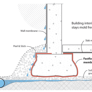

    你听说过“Fast-foot”吗?这是一种防水薄板产品,你可以用它来制作底座。然后你把薄板和墙壁上的防水系统以及板子下面的防水系统连接起来。这样一来,就不会有混凝土存在于地下水中。他们还建议把排水管瓦片放在地脚下面,这样就不会有水了。是的,这意味着“过度挖掘”和把地基放在合适的骨料上,而不是在未被破坏的土壤上。我估计我的当地承包商会对这种变化犹豫不决。但很明显,它在温哥华地区已经成为了一种代码。
    我突然想到,这绝对是防止水分渗入地基的最好办法。和地下水排水。
    罗恩·基格尔投入了大量精力处理雨水,这绝对是一个令人担忧的问题。但在这里,地下水位——尤其是在春天——是你脚底周围的水分来源,比雷雨中任何糟糕的水位都要大得多。

  31. Zenon Tymosko||# 31
    快速脚的“上升潮湿”溶液照片。
  32. 罗恩Keagle||# 32
