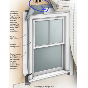

我有现有的窗口开口,窗扇窗户。附着在外部/外部停止是房子附带的旧风暴窗户。虽然在闪烁的新施工开口上有很多文献。在处理类似于我的设置的情况下,我会在FHB上遇到以下内容。
这个图被认为是最好的pratctie

    我花了最好的部分是周末的审查不同的闪光技术。在这张照片中假装砖块不存在,本质上是我正在处理的,因为我将原始的双洪窗窗保持着成角度的木窗口。该计划是在窗台下方使用闪光磁带,接下来胶带窗口的垂直侧,然后在顶部使用最终件,该顶部将延伸1“超出垂直闪光。
    此时,修剪窗户会随之而来。在附图中,WRB屋顶上的窗壳的外边缘(在装饰下不延伸)。最好的做法一直是在窗口修剪下面延伸的网页?或者这无关紧要吗?在连接视频的10:40 - 10:50中,显示两个选项(左侧WRB一直延伸,而右侧右侧是WRB大致在外边缘停止。)
    现在窗口被修改出来。我会在顶部拍摄第二块胶带,并在头部边缘的边缘圈出来(见11:37的视频https://www.youtube.com/watch?v=ycdgjuzf0h0.。这在附图中也很明显。
    最后在YouTube视频中在12:35标记中显而易见,它表明,在安装Z闪烁后,将使用3件磁带,将Z闪烁的Z边缘延伸到现有的标题胶带。这一步在图片中没有明显,但我画了它。拍摄这个缝,对我来说是一大吨位,因为你希望z闪烁闪烁,没有水在顶部边缘落后。问题是,如果磁带z闪烁边缘,你真的必须在头部闪烁的磁带上闪烁的修剪,就像他在11:37的标记和附件中所做的那样?如果是这样,为什么?
    细节很重要,我想确保我有这个正确。
      Brian Pontolilo||#6
      嗨ms。
      如果窗口具有整体修剪,请闪烁,如视频中所示。如果您将拆下剪刀,请在窗口修剪之前安装磁带,将窗口法兰密封到护套。金属头闪烁在装饰顶部,以防止水落后于装饰。排水的冗余和瓦片式搭接是闪烁窗户时的目标;在现有窗口周围重塑时并不总是容易的,但仍然值得拍摄。
      我希望这是有道理的。
  5. 多发性硬化症||#7
    布莱恩
    为清楚起见,没有鳍。orginal窗框窗口。我很清楚金属头闪烁及其目的。我更了解关于在顶部取出一块闪烁带的点并在窗户修剪头部的边缘上抛开的事情的谈话,考虑到金属Z闪烁保护这一点。这是为了解释任何风力驱动的雨,可以找到它的头脑闪烁的方式吗?
      马尔科姆泰勒||#8
      多发性硬化症,
      是的,它是为了风力驱动的雨,虽然它不常见。我所做的就是填缝的头部闪烁,因为这是一个更常见的水才能进入该地区。我还会省略他们在窗户上方的WRB上显示的密封胶,以允许任何后面的水流排水
  6. 多发性硬化症||#9
    谢谢马尔科姆。我因将WRB细节的填缝而烦恼到Z闪烁。如果水落后于WRB,你想要允许它出来。跳过胶带或跳过填缝似乎是解决该WRB到闪烁时解决的方法

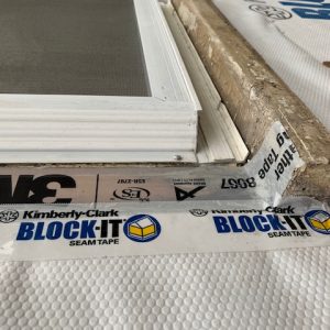

    跟进此线程并查找我需要有反馈的更多项目。如前前面所示,我有原装窗扇窗户,带有倾斜的木窗口原来的房子1940年。
    1)当我将垂直闪烁的磁带上运行到窗台时,我在90度点(护套符合窗台)时,我在抛弃?见图1

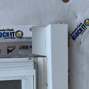

    2)窗台将被包裹在铝中(图2)。如你所看到的,他们可以拥有90个法兰,窗台遇到鞘。闪现胶带只是越过法兰吗?窗框然后坐在顶部。
    反馈将受到赞赏。细节很好!

    正如我进一步想象的那样。在窗台侧面使用闪烁的磁带似乎有意义,并且在我之前的帖子中的SILLINGMETS SIPLICK 1中的窗台上的位置使用它。
    我也不能看到在山上使用一块胶带的伤害闪烁。
    有人有不同的方法吗?
