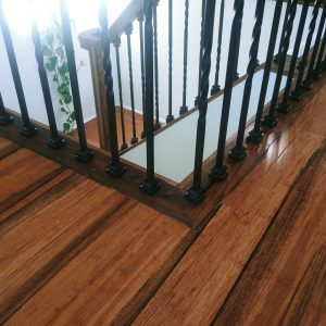

我正在安装工程木地板(浮动)在二楼,我已经到了我必须安装地板周围的楼梯开口的部分。把铁栏杆从地板上拧到下层地板似乎是个坏主意,原因显而易见。我在考虑几个不同的选择
1.在栏杆和地板之间钻大洞,理论上允许地板仍然移动。不确定这将如何工作;可能夹在下层地板和栏杆之间的地板摩擦力会有效地防止地板移动。
2.用螺丝将栏杆固定在浮动地板上,不要穿透底层地板。这将允许地板移动,但它也将允许栏杆和栏杆移动。是坏的吗?地板是1/2″波罗的海桦木胶合板芯。
3.在离栏杆不远的地方停止浮动地板;在栏杆下面安装一条地板,固定在地板上,安装t型模具来盖住缝隙。这是最确定的功能,但最工作和最不美观的吸引力。
3 b。与上面相同,栏杆下使用定制的实木,而不是使用地板,这将有一个整体唇,覆盖到浮动地板的间隙,以及一个围裙,覆盖楼梯井的干墙的顶部边缘。这看起来比选择3更好,但却需要更多的工作和花费。我想我还可以安装一块更简单的木头,然后用摆动的锯子把它锯开,让地板在它下面滑动。我不确定那是不是少了些工作。
意见吗?

    特雷弗,我对浮动地板没什么经验,但我相信你的3号选项是正确的,你的3b选项也应该有用。

    你需要3B。漂浮的地板如果不是在一个大的区域,它不需要在每个方向上漂浮,你可以有时把它固定在楼梯附近。大多数地板都有轻微的纵向扩张,你可以将其与装饰材料相碰撞(见附件)。
    如果你有复杂的走廊和卧室,要小心浮动地板。如果一个复杂的形状与T型模具搭配在门口,很多时候搬运地板会导致问题(点击就会散架)。
  3. 大卫B||#3
    确保你通过螺栓连接到坚固的东西上。这些都是安全用品。
