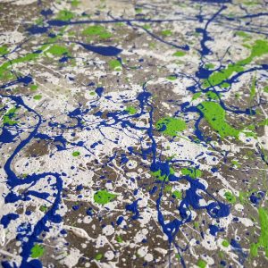

我们选择了粉刷过的地板,尽管看起来不那么正统:
https://kimchiandkraut.net/tag/paint-splatter-floors/
比大多数选项都便宜,而且,到目前为止,可以很好地使用。
