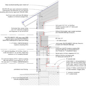

    马丁,你写:
    ...实际上,没有任何关于使用不透气材料(例如聚丙烯、乙烯基或箔面聚碳酸酯)制造通风挡板而导致的故障或问题的报告。的主要原因:
    •没有太多的水分设法进入通风挡板(特别是在注意气密性的家庭);
    •通风管道中的空气通常比室外空气热,这一事实限制了冷凝;和
    •任何潮湿的东西似乎都是通过吸附进入椽子的。通风通道能够从椽子中去除有限的水分,看起来干燥的速度超过了湿润的速度。
    这就是折磨我的…因此,屋顶制造商要求(为保证)一种蒸气不可穿透的衬垫。这样就只有一种干燥的方法了。下来。你的意思是,实际上蒸汽封闭挡板没什么大不了的,因为湿气通常不会到达这个位置……我想我渐渐意识到,不可能每个人都是对的,我必须自己消化所有这些信息。
    我是否应该同意金属屋顶制造商的意见,在胶合板上安装一层蒸汽穿透膜?还是……(不要射击信使!)我应该成为启发475的“通风高性能站立接缝金属屋顶”
    https://foursevenfive.com/blog/vented-high-performance-standing-seam-metal-roof/

  6. 伊森;气候带5A;~ 6000硬盘||#6
    马丁,我明白了,我只是想知道,如果底层不透水的话,它是否也能干起来(如图475极光建筑公司的细节所示)。我只是希望我能得到不透水底层的水柱数据,这样我就可以比较苹果和橘子,或者苹果和苹果。
    Dana多赛特||# 7
    伊桑:这不仅仅是一条干燥的路径。干燥的速度和它必须移动的水分量也非常重要。
    屋顶甲板从下面通风最好的原因是,冬季的水分驱动来自下面,特别是在供暖为主的气候下。在寒冷的屋顶甲板和更潮湿的建筑内部之间的通风口上,任何空气泄漏或扩散的水分都首先到达通风口上,然后通过对流的室外空气不断补充。在这种结构中,唯一需要通过屋顶甲板的水分是通过上方WRB泄漏的任何水分。
    但如果屋顶甲板只是从上面通风,内部驱动器的水分必须通过屋顶甲板到达通风通道。即使没有应用屋顶材料,屋顶甲板也是相当的阻汽性,并将减缓水分从内部向上面的通风口的转移。蒸汽红度3/4"胶合板是小于1烫发时干燥- ii类蒸气缓凝剂。
    在第5区,木结构护套可以在没有比标准内层乳胶漆更紧密的内部侧阻汽剂的情况下,在外部进行“防雨屏”通风,但在第6区或更高的区域则不行。但对于屋顶平台来说,情况并非如此。由于屋顶平台的R值较高,而且冬季温度较低,这是因为夜间的辐射冷却使屋顶温度大大低于夜间的室外空气温度。在温暖的气候区等3或更低你可以侥幸通风屋顶甲板外一侧没有室内蒸汽情况下,但在区5甚至Intello屋顶上的内部装配可能不会削减它,甚至只有higher-permeance地毯衬上面和慷慨的排气通道(不是475年的图所示。)如果完美的话,它可能可以在区域5中工作,但似乎没有很强的弹性,对于现实世界的构建错误或随着时间的推移而造成的损害来说,不够健壮。
    如果在屋顶平台的下方通风,你甚至不需要智能空调,因为与屋顶平台接触的空气是室外空气,在冬天会更干燥,使得通风通道和室内之间的空气泄漏更容易发生。
