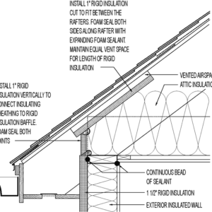

如果你想要坚固的挡板,可以创造深入通风渠道,你可能需要自己制作
现场建造的通风挡板可以用硬质泡沫材料制成。它们也可以由薄胶合板或纤维板外壳组装而成。与人工制造的挡板相比,现场建造的挡板有几个可能的优点:例如,它们可以创建更深的通风通道,而且更坚固。
图片信用:图像#1:精细的房屋
屋顶通常需要通风管道直接在屋顶覆盖层下-无论是屋顶的一小部分(例如,靠近屋檐)或整个屋顶,从拱腹到脊。当有风的时候,这些通风通道允许空气从底部的通风口移动到山脊的通风口。
建立通风通道,通常需要安装某种挡板。挡板执行三个功能:它定义了气隙的深度;它保持绝缘侵入气隙;(如果正确安装)提供空中屏障,以限制绝缘的风力清洗。(风力洗涤降低玻璃纤维,矿棉和纤维素等透气绝缘材料的热性能。)
在屋顶护套下提供通风通道的值通常被夸大。在有限的程度上,这些空气通道可以帮助保持屋顶护套干燥,可以减少冰柱形成的可能性。然而,通风通道无法执行一些通风倡导者索赔的奇迹。有关此问题的更多信息,请参阅所有关于阁楼通风.
挡板属于的地方
在一个没有空调的通风阁楼的房子里,通风挡板只需要靠近屋檐。挡板应该从通风拱腹上方开始——刚好到墙护套平面的外侧——并且应该延伸到阁楼足够远的地方,直到阁楼地板上的隔热层的顶部。隔热层越深,挡板越长。
在传统的Cape Cod House,有4英尺的膝盖墙,有两种方法可以安装通风挡板。优选的方式是挡板在通风拱门上方开始,并一直延伸到二楼天花板上方的小阁楼。(当三角形时使用这种方法......

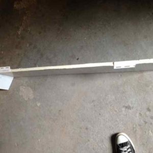

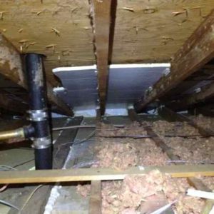

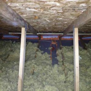

    我们的方法可能有助于露西
    我开发的用于低斜率改造的技术使用3/4“聚异构和乙烯基F沟道切成4”件。当我称之为时,4“剪辑,紧紧贴在多自岩上。将夹子放在挡板的脚跟上,所以指甲翅片充当一个1”停止,顶部夹子,所以你可以将挡板装配到位.最后测量并得分襟翼,以弥补剩余的脚跟高度作为风力洗涤坝。将此挡板折叠在放置挡板的位置,装订顶侧钉翅片,然后使用顶板外部的长筒泡沫枪(或棍子)的末端小心地楔入襟翼舒适。然后用相同的泡沫枪密封。我意识到长桶枪是这个工作的关键,但即使用它可以用胶带加固襟翼并用棍子紧紧地楔入它们,它仍然比我所用的更好的工作紧紧的脚跟。无论你可以从5英尺处完成整体的方式。用管道乳香和长柄抹子密封板与壁板连接,这是我发现的最可靠的东西。两个人的船员在脚后跟中的一个更容易,一个在中间剪切和修剪中(16 o.c.显然是名义的?)。 We've installed these as long as 8 feet in a really low slope with success. There's my trade secret, good luck.
  6. 安迪科西克||#6
    这里是一些清晰度的照片。
    马丁Holladay||# 7
    回应安迪·科西克
    安迪,
    非常感谢您的评论和照片。这种类型的建议,由具有大量现场经验的人分享,是非常宝贵的。谢谢。
