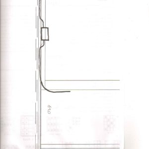

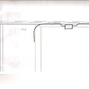

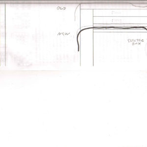

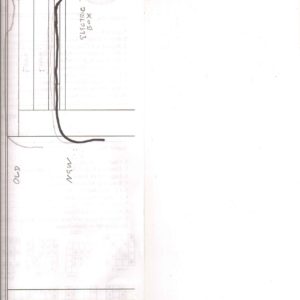

    我希望我已经正确地解释了这个结构天花板上没有椽子,我想绝缘。天花板是2x6 T&G,从一面墙延伸到另一面墙,间隔16层,房间中央有一个开放式桁架。
    如果有必要,我可以用泡沫喷雾密封2x6的天花板
    我又附上了一份文件,请过目

  9. 沃尔特·奥特||# 9
    无论我使用哪种泡沫,连接灯和风扇都是一个问题。目前,灯的薄壁管道在屋顶甲板上。箱子后面除了柏油纸什么也没有。
    我读了服务腔的文章参考。但这里没有解决方案。
    如果我在泡沫板之间运行2x6(创建“椽子湾”),我松散的绝缘和创建一个热桥。但是如果我通过5.5英寸的泡沫将1x4拧到天花板上,我可以在1x4上安装一个灯或风扇盒吗?

    马丁Holladay||# 11
    沃特,
    如果你想在硬泡沫的内侧有一个服务腔,使用2x4绑带。(我承认你需要仔细选择螺丝的长度,因为你必须在不刺破屋顶的情况下,把刚性泡沫钉到2英寸的屋顶护套上。)
    这样就有了1.5英寸深的电线追逐。如果你喜欢3英寸深的布线,安装第二层2x4绑带,垂直于第一层。
