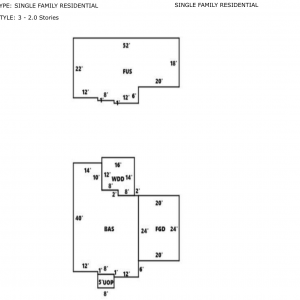

    我很感激你们的回应。我说的捆扎是指在安装polyiso的时候用一些便宜的布料来固定它们。我现在已经有一些垂头丧气的(很可能是湿气),但我说少于5个蝙蝠。我将计划密封边缘托梁以及胶带的接缝的刚性。即使在大雨中,爬行空间也看不到大量的水。
    我的两个选择是密封爬行空间(添加法式排水管、污水泵、地板上的聚乙烯薄膜、墙壁上的隔热层等,将空调空气排放到爬行空间,然后从爬行空间向外。)或者将硬密封和空气密封加到地板托梁上。保持玻璃纤维将是一种节约成本的措施,但洛科威的BATT将是更昂贵和更优选的路线。我最担心的是,用封装方法,我可能会引入氡问题,我觉得我必须把它分解掉,增加成本。我只有水供应和DRA。在爬行空间的管道中。暖通空调/管道和热水器都在阁楼和天然气中。我可以补充一点,这是一个2层,2450平方英尺,建于2001年,在完工地板(真正高的天花板)下方4'处有附属车库,与爬行空间共用后墙。车库上方有一间卧室。

      Dana多赛特||# 11
      >“我说的捆扎是指在安装polyiso材料的时候用一些便宜的布料来固定它们。”
      困惑就在这里。在行业中,“捆扎”通常指的是狭窄的1x2或1x3木材覆盖。
      >“我主要担心的是,使用封装方法可能会引入氡问题…”
      这是不太可能的,尽管它很复杂。通过封装爬行空间,你可以阻止土壤气体进入爬行空间,目前这是不受控制的,除了通过随机通风稀释。封闭的狭小空隙和code-minimum(1每50万平方英尺的地板cfm)连续exhaust-only通风土壤气体主要是封锁,狭小空隙是相对于第一层减压,所以任何氡找到进入爬行空间不会进入其他的房子)。
      即使是作为一个通风的爬行空间,它还是值得安装一个沉重的地面蒸汽屏障,如EPDM屋顶或10MIL+聚乙烯片材密封和捆扎(带毛刺)到基础墙。
      注意,在极地涡旋扰动寒冷骤冷时,与空调空间绝缘远侧的通风爬行空间中的水管在4A气候条件下有结冰的风险。在极端条件下,当爬行空间温度低于底土温度时,没有通风的爬行空间几乎不可能冻结。
      我看不懂图纸上的缩写词。你能用英语、印地语或其他印欧语言拼出来吗?
