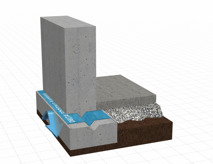

我在过去的策略中应用于image_0(附件)。但是,我的鞋面上没有那么多铁。在这个项目中,我将遇到这种膜的严重困难。
在图_1(附带)中,可以看到基础。

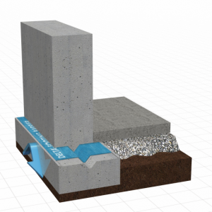

我可以使用Image_2(附件)中的策略,将毛细管突破放在混凝土之前的脚下。但是,侧面将被暴露。我可以在两侧涂上一些烟料涂料,但我想有一些静水缓解(我在过去绘画破裂,因为混凝土破裂)。

      你见过附加的图像吗?你如何用基础顶部的所有铁毛细血管休息?我认为膜不存在问题。
        Zephyr7.||#6
        对不起,今天早上的照片对我没有加载,我甚至没有意识到他们在那里。我现在看到了他们......如果重新敲响结束,我会认为你可以在顶部推出一片膜,以便他们挖掘,但你的rerod都是环的。这将使膜很棘手。流体施加的障碍可能是唯一的实用选项,但我会小心在太多的rerod上得到它。混凝土需要与REROD接触不仅仅是为了使东西腐蚀。一旦水会朝着重新磨削/混凝土界面批量,重架将开始腐烂,最终会损坏混凝土。您通常可以在较旧的混凝土桥支撑栏中看到此过程,通常在角落附近。

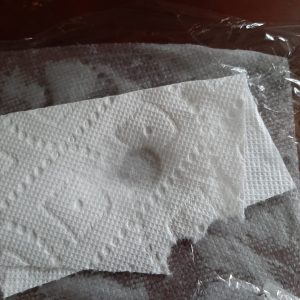

    是否有任何测量数据,以及各种脚踏毛细血管中断的有效性?
    有效性与覆盖范围不成比例。这是一张湿纸巾的图片,用一个带有非常小的孔的塑料薄膜分离着干纸巾。之后,上毛巾完全潮湿 - 与塑料不存在的情况不同。如果有人试图通过它通过它的钢筋使用膜,我期待类似的情况。厚实,耐用的涂料涂料或混合会更好。

    与此同时,我有另一个问题:我们知道混凝土生活幸福。它可以在水下,没关系。因此,将毛细管突破放在脚上,是可以的(如附图)。
