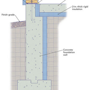

    下面是一个详细信息,显示使用StemWalls级别的平板。有关标准建议的更多信息,请参阅本文:在等级上绝缘板.
    当然,你总是可以偏离标准建议,想出你自己的细节。我想不出一个很好的理由来使用Poraver珠子来隔热板,但我相信你有你的理由。
    由于你提到的原因,聚乙烯层总是在混凝土的正下方,没有中间隔热层。下面是一篇关于这个问题的文章的链接:混凝土板下的聚乙烯.
    您不需要在您的StemWall基础下保温。

    马丁,谢谢,我在FilehomeBuilding的情况下看到了那个细节,也许在这里。一些事情......一个,正如你在我发布的细节中看到的那样,我有4英寸的我的2x6框架的连续roxul舷外,所以我已经阅读了其他地方,以便将其继续到基础墙上的别处是有利的简化细节。也许我错了。在细节的细节中,似乎在窗台板上是一个真正的热桥。也是在围绕周边的4英寸roxul张贴的细节中有效地创造平板的边缘似乎构成了问题。最后,我对波罗瓦的推理是它被回收的玻璃,非常便宜。此外,一下子倒入平坦的子目标似乎比在一起折叠一整束泡沫似乎更容易。此外,符合绿色灌木的兴趣,波罗瓦是“不是泡沫”。

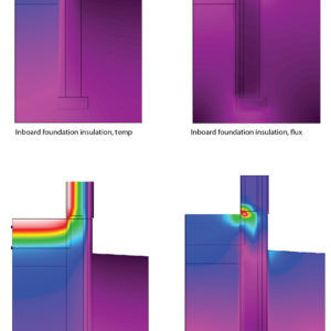

    所以我建立了一个内部和外部绝缘结构的热模型。试图保持所有其他的平等,并试图在某种程度上复制马丁张贴的细节,似乎在我看来,性能的外部绝缘是明显更好。这在温度和通量输出上是显而易见的。这更多的是一种轶事比较,但似乎有一些真正的性能优势,外绝缘。

    马尔科姆。我很感激你的想法......我很厌恶我的框架,因为我相信它将破坏我的整个框架计划。由于这种简单的2D热模型(阶梯式基础,15%斜率部位)不太明显的原因,我将坚持我的外部绝缘方案(由混凝土板保护)。我将继续开发热模型,以弄清楚绝缘的理想深度,因为我没有看到它需要一直到基础。

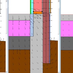

    当您与您的内部和外部热模型进行比较时,您的热模型的不同深度决定哪个是“更好”,您可能会从设置一些特定的性能目标中受益。
    你的目标是确保在墙和地板之间的内角没有冷凝的风险吗?弄清楚在那个角落你需要达到什么温度,然后最简单/最便宜的细节达到那个温度是最好的。如果内部绝缘足够好(确实容易,它可能是也可能不是取决于您的其他需求),然后尽管千卡的外绝缘模型“更好”,那个角落的价值被一点点温暖的可能是相当深入收益递减。
    热桥接和能源使用也是如此。你可以用Therm (psi-value)计算细节的线性热导率。你可以设定一个psi值目标,或者将其转换成每年的能量损失,然后设定一个目标(可能是美元)。例如,PHIUS认为psi值小于0.01 W/mK的热桥是可以忽略的。所以如果你的细节低于这个值,那么你就可以继续了,再次强调,达到一个更好的值可能已经超过了收益递减的点。
    我猜我想说的是,除了它给你的一般视觉信息外,还值得逐步迈出Three迈出的一步,并使用其分析能力。并不要让完美成为好处的敌人:)

    Brendan,非常感谢您的洞察力。你是对的,很容易陷入完善等温而不是看性能。我一直无法弄清楚如何计算Therm的线性导热系数,因此我必须潜入的东西。我也无法让它显示“冷凝潜力”虽然在那里的选择是这样的选择。
    这个设计的一个特点是,它基本上是一个阶梯式地基,功能很像一个“走出地下室”。我一直不愿意将保温材料移到基础墙内部的原因是,随着我们沿着斜坡向上移动,基础墙内部将成为条件空间的内部,我不想在那个时候将整个基础墙封装起来。
    我附上了我目前三个有争议的细节。现在我只需要找出如何定位psi值,每年损失的能量,等等。
