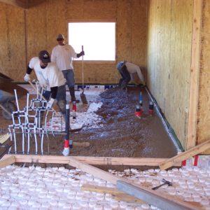

    以下经过验证的概念(DOE Build America测试、监测和3年居住体验)怎么样?紧凑型底座、紧凑型AB或类似的,40密尔塑料衬垫(蒸汽和氡限制;可能太多了,但一次花费),2“R10 Creatherm (pex准备的snapin塑化顶部eps泡沫),pex管底部的4.5“板没有钢筋,成品混凝土地板,没有开裂,全年辐射地板热舒适
    它被称为KIS(保持简单)原则的建筑方式。

    关于辐射加热的管道放置,我一直担心PEX管道与钢筋垫相关的潜在问题:(1)放置水平和更重要的是,垂直(2)垂直(2)潜在的已知和未知损坏PEX期间混凝土浇注,(3)就是如此多的潜力,如果有这么多劳动者试图在倒入时机的操纵。
    随着Creatherm产品的使用,几乎所有上述的担忧都被排除了。此外,我使用浇干墙和一个“浮动”板(热和结构隔离),板上没有钢筋。唯一添加到4.5“倒的是纤维网格。我根本没有崩溃。我个人认为,这种容易、不开裂的地板有四个原因:纤维网格、遮荫(SIP墙和屋顶是向上的)和最重要的是Creatherm产品的物理嵌入的反向松饼锡形状:4" oc, 2"直径,1"高凸凸凸的混凝土底部,最后浇筑前没有不均匀的水浸湿基层,因此没有不均匀的干燥或养护。

    板坯增强应具有3/4“的最小顶盖。但是它越靠近顶部它在裂缝控制中越有效。所以我指定了顶盖必须不少于3/4”,而且没有超过3/4“1“。
    我从不允许承包商在我的项目中在底部铺设钢筋,然后用钩子把它拉上来。这将永远达不到正确的顶盖。我要求把它放在多比或椅子上。是的,承包商在浇筑楼板的这几天在周围工作是很烦人的,但这意味着为客户提供更好的终身服务。
