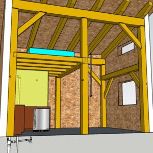

我将在中间 - Zone 6号中建造一个小12 x 16木材框架。我附上了渲染。一个问题我是关于基础的。我想我对我听到的术语感到困惑。是否优选用茎壁进行单片板或级别的级别。我知道这里有很多细节和Lstiburek的寒冷气候建筑,但我想知道Pro可能推荐什么(没有地下室或爬行空间)。我也要前往这个小板坯中的任何管道,因为空间将相当小,我不想容纳太多机械。我会用sips封闭它。雪载是很大的(90#)所以我很想听到专业人士的推荐。我做计划准备平板,做出适当的排水,氡气缓解,在板块下方的绝缘,但我只想在我把基础放出出价时使用正确的术语(我自己可以自己做到)。

    这是结构的渲染。
