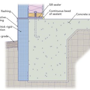

    在几乎所有气候区,整体上的整体板的周边需要垂直刚性泡沫绝缘,该绝缘绝缘从板的顶部延伸到脚的底部。请参阅下面的细节图。

    在我发布的插图中,刚性泡沫作为蒸汽屏障。它表现为聚乙烯的功能相同。除非您住在具有严重的白蚁问题的某个地方,否则外部垂直绝缘是必需的。
