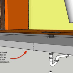

我正在研究一个“小房子” - 型结构(12 x 16),它将具有似乎被称为“湿室”的浴室,淋浴可以使用整个房间。这将让我保持浴室的占地面积。无论如何,空间的地板将是级别的板坯,湿室的地板排水管当然会被正确倾斜。我在平板楼层下面和周围的楼层进行计划,但我可能会用毛茸茸的条带放入一个漂浮的工程(木头或软木塞)地板,为生活和厨房空间进行更舒适的表面。我已经看到了很多施工细节有关人们有些人有时会在平板上落地,但我很想听到如何接近湿室的门槛和地板。整个房间基本上是一个淋浴,所以我可能必须铺设整个房间(这很好)。如果有人设计了一个潮湿的房间,我会很奇怪,听到人们如何在地板上就可以获得防水细节(保护墙壁)我已经附加了一对耦合的注释图来描述空间。

    我报告回来,并以更新的地板组件的渲染以及思科尔系统如何与湿室地板整合。我认为线性排水管也可能工作,但它更昂贵。我画在凯迪排水区。
