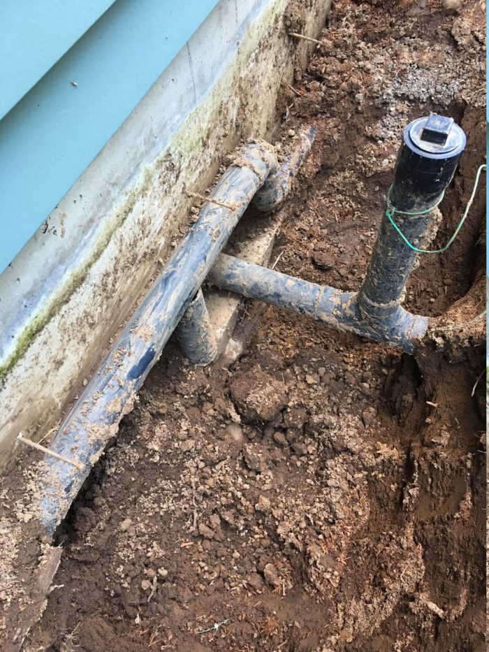

你好。我知道这个问题出现了这样的问题,但我一直在阅读这个主题上的一千页,并会欣赏我的计划的一些理智检查。
我们去年买了一所房子,大约两年。我没有专家,但我认为它将被视为中级建设;它肯定不是绿色/利益级设计。
我们有一个倾倒的混凝土基础,具有爬行空间。重型粘土回填。我注意到一些管道穿透的爬行空间中的一些水侵入;不是一大吨水,但有些。
我已经挖掘了地基的那部分(见图)。管子周围涂了某种密封胶虽然看起来可能有部分脱落。
基础的一些部分具有涂抹于它的焦油乳液(我理解被认为是“潮湿的”而不是“防水”)。
所以,由于我正在经历挖掘该地区的痛苦,我真的很想尽可能遵守的工作,而不破坏银行。

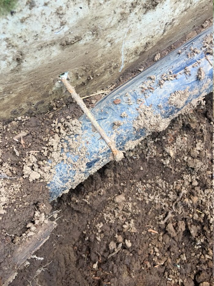

  • 从地基延伸出来的那些金属棒是什么?那些是扣式领带吗?是否应该先把它们拿掉,然后用水泥浆修补?有人说它们会生锈,但不用担心,因为它们仍然应该保持防水。

    墙面领带仍然存在一个快速,便宜的工作。剥皮潮湿的防伪。如果您有土地的坡度排水到日光,而且我建议挖掘到基础并正确回填。断开绑扎,所有孔洞用水力水泥加固;让混凝土干燥并涂上一层好的混凝土密封剂,或让人喷上去;加入洗涤的石头和PVC漏斗(不是黑色稠粘的东西),盖上景观织物和回填,用干净的沙子或碎石,将让水排放到管道上。(需要低于地板)。这是应该完成的方式。

    我们在波特兰,手术室。IECC区4 c。我们在乡下,五英亩的土地上,附近有条小溪。
    >此外,您是否有排水沟将水从基础重定向?
    是的,我觉得我们身体状况良好。所有排水沟连接到地下管道,距离山上的地下管道。
    你可以在第一张照片中看到。沿着房子的管道应该是排水沟的排水管。另一个垂直于地基的管道是化粪池,它实际上穿透了地基本身(也就是小泄漏的地方)。
    >房子周围的地面是否挖过,所以它的四周都远离地基?
    不是最好的,我打算改进。它在某些地区很好,但在其他地方却很差。

    忽略那些被你的车道和门廊挡住的区域。解决容易进入的地方和你已经注意到水进入问题的地方。做好地脚排水管,将地脚排水管延伸到日光下。
