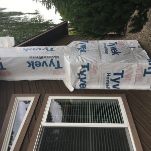

          壁炉已经安装好了,壁炉的内部是隔热的,床单摇晃着,所以改变形状可能是不可能的,但我必须和检查员谈谈增加框架和直向上。本质上,我们要在上面的每一边加上16英寸。也不是不可能,我不能在额外的墙上竖起石头,但我可以把它隔离起来,也许这没关系。我的房子确实有健康的悬垂物。我已经附上了一张整个追捕的照片(临时房子包裹)。如果是横着的,很抱歉,它不让我改。
          肩部肯定是问题儿童。我的计划是冰和水盾的肩膀和瓦,超过了房屋包裹。WRB的,位于肩部基恩driwall为好。该炉石(或单件青石)将2英寸悬在墙壁上的石头。
          显然,这会更容易闪哈迪壁板,把肩膀上一个小型的屋顶(另一个水库包层),最后这就是我可能不得不这样做。我有很多要考虑本周末。我仍然抱着希望,希望有人能告诉我一个真棒的方式闪烁的肩膀。
