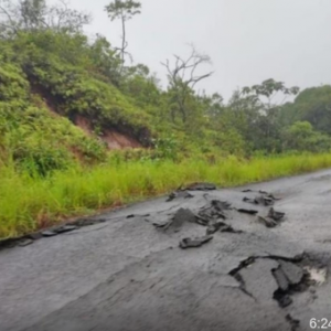

        FWIW,昨天朋友给我发了一些大雨造成破坏的照片。显然,它把他们地区的土壤变成了果冻,路边的山丘向下推,柏油路向上弯曲。所以在某些情况下,最好是让水留在地表,并在它进入地面之前将其引导走。这就是为什么我用塑料布在法国地沟附近铺了一层。
