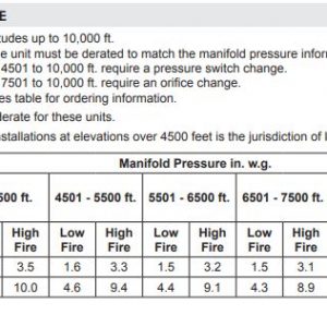

    我忘了提的一个重要信息是,我的房子坐落在7000英尺的高空。对于高海拔的空气处理机和熔炉,我需要降低多少价格?
    史蒂夫
  17. 史蒂夫·麦凯||# 18
    有关于空气处理机和熔炉在7000英尺而不是海平面上的降级因素的消息吗?
  18. jrpritchard||# 19
    史蒂夫,
    我在海平面上,所以我没有碰到这个。请看下面-看起来你需要更换压力开关,但应该能够适应工厂气体压力调整的高度。7500+将需要更换孔。无论高度如何,所有鼓风机的数据都是相同的。我假设这是因为图表/ cfm都是基于外部静压,这应该已经解释了空气密度。
    希望这就是你要找的东西
  19. 乔恩·R||# 20
    海拔降低(手动S的一部分)是一个好点-看起来大约23%(加热和冷却)。
    您可能想要发布您的手册J和手册S的完整数据以供审查。
    EL296UH090XV48C的AFUE为96%,似乎符合您的数字(降级)。
