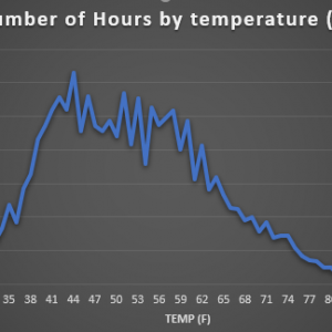

      如在此图表中所见,我们在38F-65F之间的大部分时间。
      我不太明白为什么数字是他们的方式。我期待富士通以其最低能力最有效,但这不是。还发现它奇怪的是,与竞争相比,它非常有效。但是,根据效率评级(AHRI数据)和有这些单位的人的轶事经验,他们不应该是效率低下 - 不确定要做什么。
