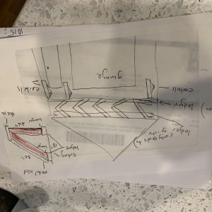

  2. lizbone2000||#2
    试着画一幅画。如果有用就告诉我。
      马尔科姆·泰勒||# 7
      谢谢你的介绍。就像你说的,没什么大不了的。我会用GRK RSS结构螺丝来固定顶部的分类帐。任何东西都适用于底部有n0加载说。我也不会太担心椽子和上层账簿之间的联系。胶合板护套将起到隔膜的作用,并将其固定在一起。
      为了获得更多的连接点,再往墙上钉更多的钉子是没有多大意义的。连接到现有的2“x4”是好的,但是你可能想要确保螺栓是良好的固定在顶部和底部,因为他们没有预期水平负载。如果价格特别高,你可能需要将其中一些价格加倍。
  3. 安德鲁·C||# 3
    谢谢你画了一幅素描。“一幅画胜过千言万语”低估了一幅画的价值。我不知道最初是谁说的,但我爸爸常说,如果你不能画出它,你就可能无法建造它。素描当然是帮助理清思路和交流想法的有价值的工具。
  4. 泰勒Keniston||#4
    考虑到结构的上半部分通常处于张拉状态,即远离车库,而下半部分处于压缩状态。所有的都将经历剪切。
    所以你需要一些方法将顶部“绑”回主结构中。这通常不仅仅是简单地把椽钉在账簿上。我想,类似于那些将甲板积极地附加到房屋上的技术可能是有用的。用胶合板钉在账本上的正面附件会有帮助,或者直接与椽木连接;就像这些紧张关系:https://www.fastenersplus.com/Simpson-DTT2Z-SDS2-5-Deck-Tension-Tie-W-2-5-SDS-Screws-ZMAX-Finish?gclid=CjwKCAjw_qb3BRAVEiwAvwq6VhMMCBAo9uwK4gPFvBV9DuddKD49kdKL1gNp-KtkCfxHB5dB1b15CxoCjy8QAvD_BwE
    1. lizbone2000||# 5
      谢谢,我确实计划用椽木紧固件把椽木固定在账本板上。然后用螺栓把账本板固定在墙上的2x4的位置。我们还打算把板子钉在车库里的内墙上,以便把账簿钉进去。
        Zephyr7||#8
        内墙上不需要额外的木板,钉钉就可以了。如果你打算像你贴的照片那样横跨3扇车库门,你的遮阳篷将重约300磅(可能会更重),你将在至少24英尺左右的地方得到300磅的重量。也就是说每英尺只有12.5磅,或者说每根柱子的额外负荷只有17磅。这真的不多。
        只要确保使用合适的结构螺丝(不是普通的施工螺丝,这是有区别的)把所有东西都固定在墙上,你应该就可以了。关于确保墙上的螺栓在顶部和底部是牢固的评论也很好。如果你有任何疑问,辛普森制作了角托架,可以增加这些连接,而无需拆卸墙框架。
        我想你在这里也会使用滞后型螺丝。这很好。有些人试图使用马车螺栓,并在远端的螺母和垫圈全部紧固,这实际上并不总是一个更强的连接。这种连接使局部压缩载荷在木材上,通常比拉力螺钉更容易失效。在这样的连接中,您还需要异常坚固的垫圈(查看电线杆上的电杆硬件,以了解所涉及的内容,因为它们是这样做的)。这里最好用结构拉力螺钉。
        1. lizbone2000||#9
          谢谢,延迟螺丝在2x4s里应该放多远,应该放多长?谢谢!
            Zephyr7||#10
            你需要穿过所有“挡路”,直到你到达支撑结构,在这种情况下是现有墙壁上的螺栓。一旦你进入螺栓,你需要达到最小嵌入指定的紧固件,你正在使用。这可能至少是1-1/2英寸,但是检查你使用的紧固件的规格。走得远比走得短要好,所以当你有疑问的时候,就做多。
  5. Zdesign||#6
    如果你的账本底部与OHD标题挂钩,你就有了一个好的开始。上面的分类账应该比你的椽材料高一个尺寸,也就是说,如果你的椽的顶部弦是2x4,你的分类账应该是2x6,因为角度削减。用一个2x6的顶级账本,你可以得到2个结构螺丝进入每个墙壁螺柱。我个人推荐Fastenmaster Flat Headloks,而不是Simpson或GRK结构螺丝。不要发送任何帧通过护套/WRB,这是不必要的。结构的重量实际上是非常小的,当你把它分解成摩擦加载区域并进行计算。
