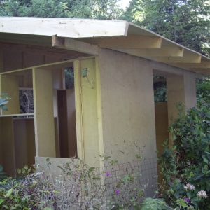

我用2×4顶线用桁架指定了3'突出突出。
我专门问道,桁架公司批准这一点,但它是最大值。
在山墙的末端,有两个降低的桁架,所以边缘的Outlokers可以飞出(6'内部建筑物内部,3'悬垂)。
如果似乎是2×4,我总能缩短悬垂,但我想尽可能长的时间来保持它们。3'做夏天的阳光很好。
屋顶比2:12更陡峭,我生活在气候4C中,所以很少的雪负荷。桁架是2'oc
如果我把它带得太远,我的担忧是随着时间的推移而下垂。

    你的问题是屋檐的拐角处。山墙桁架只掉过建筑物的区域,而不是悬垂。因此,拐角处由一个2“x4”,通常是从外墙2到4英尺的2至4英尺,以及粗糙的舷窗,让您在屋顶上留下弱点。带有3英尺的突出角落会变得柔软。我不会超越2英尺,没有额外的支持,就像你传统上在工匠房子上看到的括号一样。

    我想知道屋顶的这部分,绝对似乎是一个弱势区域。桁架人们告诉我在这里的假人俯冲者钉在这里,但当然他们没有提供太多的支持,如果有的话。你能想到任何其他简单的解决方案来解决这一点,同时保持更大的屋檐吗?

      我想知道这是3英尺悬腿是否对屋檐的山墙尽可能重要?如果不是,则Gables上的3英尺突出的屋檐和2英尺突然更容易奋斗。
      您可以使用炉边成品筋膜贡献山墙端的刚性。连接到粗糙的筋膜的2“x8”将有助于很多。
      如果它们适合其余的架构,工匠风格括号将允许您想要的任何深度突出。
      您还可以向悬臂运行2“x结构成员,并在附加照片中拿起悬垂。
