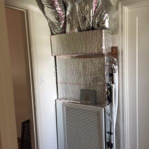

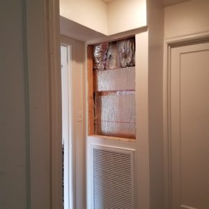

    拿出平面图,标出每个房间的供暖和制冷负荷。典型的卧室设计负荷远低于名义能力甚至半吨无管头,但是经常有方法为2 - 4相邻房间用一个3/4吨mini-duct磁带,绝缘内部的管道仍然&房子的压力边界(不是在上面的阁楼,绝缘)。盒式磁带通常可以装在壁橱的天花板下面,有一个非常短的通风管,用于附近的房间,也可以路由到壁橱的天花板下面,或在拱腹等。富士通的机组甚至可以垂直安装(由于冷凝水管理问题,大多数只能水平工作)。这里有几张垂直安装的富士通1.5吨的照片,为加利福尼亚州的整个房子提供4个管道,在垂直方向上有一个“多功能柜/壁橱”,只占用大约7平方英尺的空间。请注意在走廊下方的管道周围添加的拱腹。大格栅是回风静压箱。有门的房间将需要跳转管道或其他返回到公共走廊空间的路径来工作,而不需要对房子的不同部分加压/减压:
