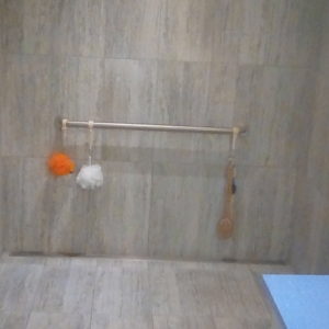

    我们非常好的房子设有带有线性排水管和两个淋浴头的开放式淋浴,一堵墙上的手持头和天花板上的固定头。淋浴区大约6英尺深。房间是6'x14'。我附上一张照片,从淋浴相对的末端取出。蓝色件是梳妆台的柜台的边缘。
