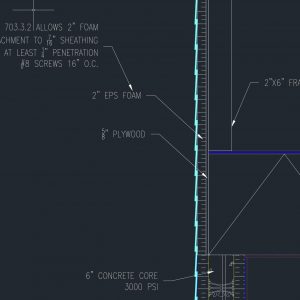

我正在为我的新房子铺设详细信息。我意识到我没有建立“最近的”房子,因为我更关心风暴的力量,但我在这里学到了很多东西。一楼将是ICF和二楼框架。
我的主要问题是关于将Hardieplank直接连接在泡沫上。Hardie的细节通常展示了圈子壁板的Rainscreen。这一点对我来说是非常少的壁板触动墙壁,所以它创造了自己的微小空间,这可能有助于干燥。也就是说,它们只允许您通过没有毛刺的1英寸泡沫。我希望使用2“eps,但他们的1”限制让我想到我将在胶合板护套顶部1英寸的泡沫。我将在下面的ICF墙壁中设置这一点,以便无缝过渡。所有GBA的文章都推荐了一个Rainscreen差距,所以这就是为什么我问这个问题。我真的需要它在气候区2吗?
我们在15年前在奥兰多建造了一个ICF House,Hardie直接依附于ICF,它正在举起伟大,所以这让我很自信地做到了。在我的脑海里,它似乎是一个更好的细节,使水泥板坚硬地抵靠实心的墙壁,因此飓风中运动的机会较少。缺乏空气空间也使得残留物难以在水上制作一个家的家。
二次,Polyiso的尺寸稳定性变得更好?如果它是我对楼上的框架的主要保护,那么多年来我不希望它萎缩。我想船舶研磨1/2“床单应该使它非常安全。

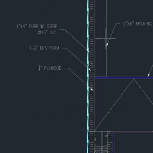

    我在eps和polyiso之间撕裂,但似乎这可能是我最安全的装配。它确实在ICF的顶部留下了一个独特的细节,因为毛茸茸的条带是3/4“回来。我可以在那里添加某种闪烁的细节,或者也许在ICF上悬垂的家品包装就足够了。
  5. 汤米佛罗里达州||#5
    这是我的首选细节,而是为了容纳1“要求,我将延伸一英寸的桁架。
    Zephyr7.||#6
    我将把那个“2英寸的eps泡沫”中的两层为1“,用交错接缝。这将更好地表现较小的泄漏。
    我更喜欢Polyiso,但EPS也会起作用。请记住,您想要类似于II型或更好的东西,这在安装过程中会更脆弱,并将更好地保持更好。
