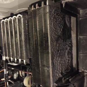

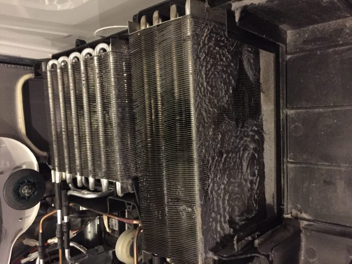

    看起来惠而浦的新车型有一个触摸面板,而不是一个循环控制旋钮。它们被列在家得宝和AJ Madison。我从2016年3月开始拥有原装型号。它从2500w的峰值开始,在剩余的周期中下降到1200 W。两口之家的年用电量从530千瓦时下降到330千瓦时。它的效果很好,但干燥时间较长(约2小时),它需要定期清洗内部线圈。我自己做的,因为请专业人士做可能会毁掉任何节省的使用量。

      哇!这是荒谬的维护水平!说实话,这值得吗?我猜他们不容易把这东西拆开。
      1. 托马斯•斯通||# 8

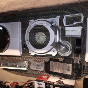

        这对我来说是值得的,因为我以前的烘干机往往会随意融化卡在出风口上的衣服。网上搜索显示,这是一个相当普遍的问题,许多品牌。这在热泵烘干机里是不会发生的。我用技术手册把它拆开了。耗时,但可行。你可以在网上多个地方找到这本手册。一定要严格按照拆解说明去做。
      2. 特雷弗朗伯||# 10
        我现有的型号有一个设计缺陷,我怀疑现在出售的型号也有这个缺陷。应该在棉绒到达线圈之前将其捕获的过滤器没有完全密封在边缘周围。这是什么允许棉绒得到,并逐渐堵塞线圈。有几种方法可以修改设置来解决这个问题,如果你在烘干机是新的时候这样做,它可能会防止你把它拆开来清洗线圈。至少它会大大增加清洗间隔。不幸的是,直到至少使用了一年之后,我才意识到这个问题,所以我将不得不至少进行一次拆卸。

            我设想的一种解决方案是建立橡胶密封,或在过滤器组件上添加一个垫圈,使其与密封相匹配。另一种方法是将固定的bug屏幕“过滤器”替换为能够捕捉绒毛的东西,或者只是将过滤介质粘在屏幕上。这需要定期抽真空。我可能两者都做,新的过滤器将表明是否垫圈修复工作。
            有缺陷的疏水阀几乎肯定是线圈散热器上积聚的原因。

      通过使用技术手册拆开干燥机。线圈位于机器右下方的密封盒内。如果惠而浦能把滤棉器后面的金属屏幕从前面拆下来,工作就容易多了。服务技术人员有时会从正面切断屏幕。那肯定会使你的保修期失效。我还得清洗冷凝水泵的浮子开关。当它被卡住时,它会导致可怕的F9E1错误。

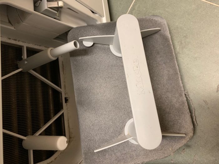

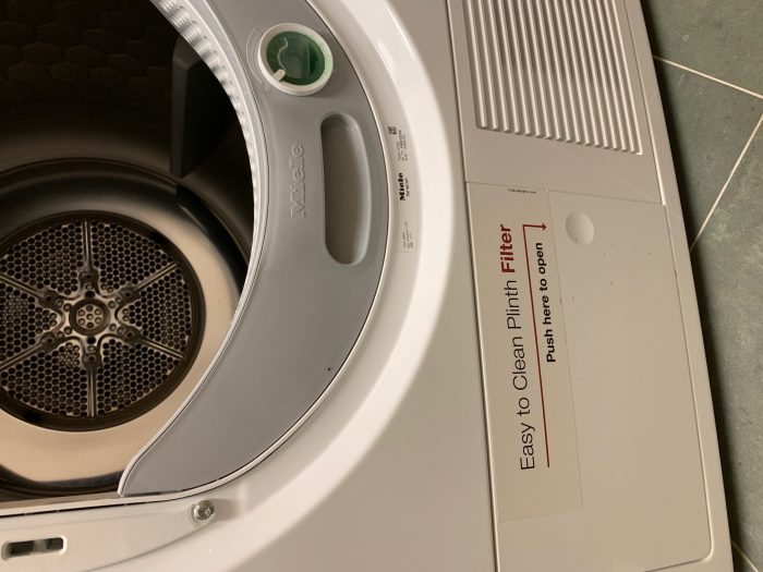

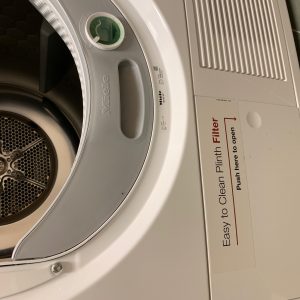

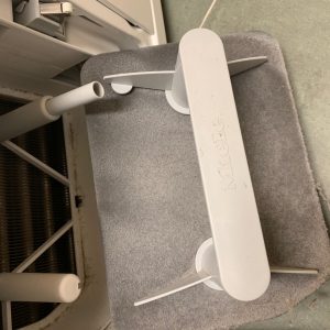

    我有一台美乐热泵烘干机,性能非常好。我认为这很大程度上是因为它有额外的皮棉过滤器。有一种传统的细网过滤器,看起来足够细,可以捕捉到任何东西。然而,这款烘干机也有一个类似海绵的底座过滤器,类似于一个小型发动机空气过滤器,正如你从图片中看到的那样,它可以捕捉相当多的细颗粒。在维护方面,我在屏幕上得到一个警告,大约每25次负载清洗过滤器。为了清洁它,我只是把它放在自来水下大约一分钟,然后把它拧干。我很惊讶有多少实际上是被洗出来的,所有的东西本来会结束在线圈上。
