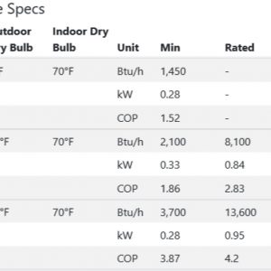

由NEEP发布的下表显示了三菱MUZ-FH12NAH无管道微型分体在各种负载条件和运行温度下的功率消耗。
至于备用热源,你的客户会考虑一个或多个丙烷壁炉作为替代吗?(一体化风机消耗的功率相对较小。)
是的……我看过这个表,但不知道如何计算真实世界条件下的实际功率千瓦时。例如,在47度时,21,000英热单位/小时的功率为2.3千瓦时。如果47度时的实际负载仅为21,ooo but/hr的三分之一,这是否意味着通过调制和/或循环,电力消耗将约为2.3 kWh的三分之一?

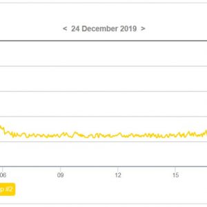

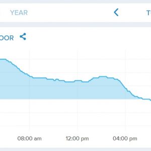

我猜大概是600瓦左右。昨天,在平均室外环境空气温度为2摄氏度的情况下,两个中效无管道迷你分体(9.3 HSPF)中的一个,为我们这个拥有51年历史、2900平方英尺的酒店提供服务。科德角消耗了8.0千瓦时。它的吸力相当稳定地保持在300瓦,随着热泵热水器的运行,在04h00到06h00之间略有上升。但是请注意,当它从解冻周期中恢复时,会出现瞬时峰值。
