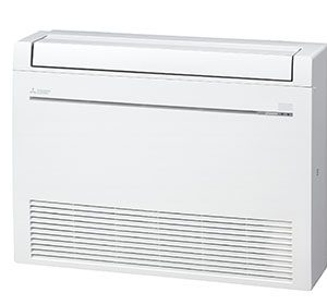

  6. 克雷格||# 7
    我推荐这个单位:
    http://meus1.mylinkdrive.com/item/MFZ-KJ12NA-U1.html
    落地设备可以通过设计半凹进到墙壁中,并且具有一些建筑作品,可以用格栅完全凹陷,或其他盖子完全隐藏单位。可能需要在盒子外面思考,以安装和预防短循环空气。

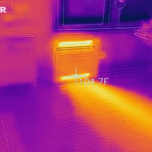

  10. BFW577||#12
    这主要是取暖用的吗?如果是这样的话,地板控制单元在供暖方面优于墙壁控制单元。我有两个和地板控制台单元可以引导热空气通过地板。
    这是我的地板控制台的刚刚射击。

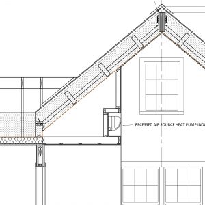

  13. CarsonB||# 15
    我一直在寻找相同的解决方案,因为天花板盒式磁带无法在我的大房间的拱形SIP天花板上工作,所以我一直在考虑在墙壁上安装隐蔽的管道单元(见//m.etiketa4.com/question/2-minisplits-vs-1-with-damper-for-great-room).找到这些装置的例子是很困难的,但最合理的放置地点应该是楼梯下面,我可以在那里建一个隐藏的门。其他的地方可能是在一个毗邻的房间(卧室的壁橱,浴室),和橱柜下面似乎是一个理想的位置放置加热记录器,但隐藏的管道单位太大,你可能不得不安装在一个大的橱柜内垂直。
