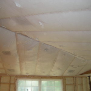

    这是一张蜘蛛玻璃纤维用绝缘网吹入天花板的照片。大约有三英寸的封闭牢房被风吹到屋顶的护套和椽子上,一些带子,蜘蛛被风吹到那里。墙壁接受同样的处理,但在墙壁上有2英寸的封闭牢房。温暖而安静。
    比利
  10. Litawyn Eco-House||# 10
    比利:
    那真是太酷了。你家天花板上的蜘蛛材料有多厚?我很好奇你能把那玩意儿吹多深才不会对绝缘体造成潜在的问题。
    Litawyn
  11. 威廉·吉里||# 11
    那些是2x10的椽子,带子在椽子上放了3英寸。2x块被用作间隔,以减少热桥,并减少由于天气变化而引起的椽子扭曲对石膏板施加的压力。一般来说,最好是在椽子上绑上带子,但这里没有发生。
    房子的其他区域有2x12椽子和捆扎带,绝缘体没有抱怨深度是一个问题。
