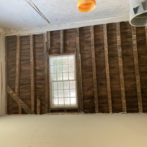

绝缘墙在一个没有护套的老房子里
在螺柱之间隔热之前,您需要在壁板后面创建一个空气空间

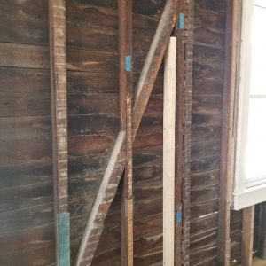

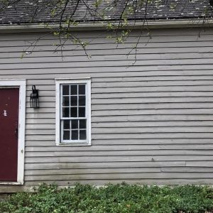

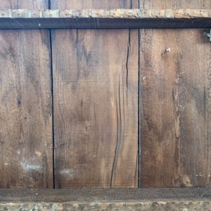

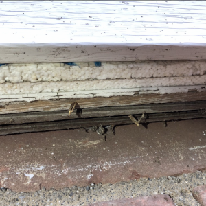

这座旧建筑有水平的Shipleap壁板,没有任何护套。建筑用纸太旧了,都快碎了。作为修复工作的一部分,这些螺柱用新的垂直木材条加固,以容纳更多的绝缘材料。
图片1:GBA / Ell Aire
When the owners of an old wood-framed building say that they’re doing a “gut rehab job,” that usually means that they’re demolishing the lath-and-plaster walls to expose the studs — the first step of renovation work that usually includes new wiring, new plumbing, and new insulation.
不隔热的螺柱隔间在老房子里很常见,所以拆下板条和灰泥的工人希望看到螺柱外侧面的护墙板背面。但在某些情况下,没有任何鞘:工人们发现自己盯着壁板的背面(见图1)。
那么如果建筑物没有墙体护套或防水屏障(WRB),你如何将螺柱托管从内部隔离下面?
也许我可以在壁板上安装喷雾泡沫......
这种情况的一个“解决方案”是将喷涂聚氨酯泡沫绝缘直接安装在壁板的后侧。为什么这是一个坏主意?
  • 喷涂聚氨酯泡沫——尤其是闭孔喷涂泡沫——会顽强地附着在壁板上,把所有东西粘在一起。这将使未来的壁板维修——例如,更换一个杯状或裂开的壁板——几乎不可能。
  • 当它膨胀时,泡沫可能会从壁板之间的裂缝中渗出,迫使壁板分开。如果发生这种情况,你最终会弄得一团糟,难看又难以清理。
  • 喷雾泡沫将限制壁板的后侧干燥的能力。当一个雨天之后,阳光灿烂的日子,每张壁板的外侧都会干燥,而内侧将湿润。这种情况导致拔罐和分裂。

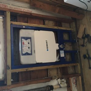

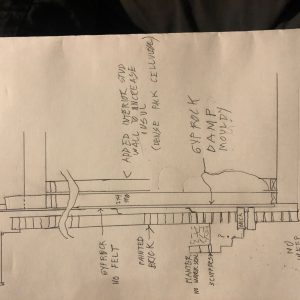

    我的1920年代简易别墅,在达拉斯TX,(区8A区),从外部到室内,是砖边,小空气隙,Shiplap,铆钉,空腔,棚屋,垫片。我目前正在房子的外角进行改造,并取下了纸岩岩石和第一层的船只,留下了暴露的墙壁。在某些地方,Shipleap外层的间隙非常大。似乎有一些水入口的迹象,主要是窗户下方,可能是曾经在那里的厨房。角落里有一个淋浴,在外墙上有管道。我也(愚蠢地也许)在窗户下安装墙壁上的壁挂式卫生间。因为这是一个难以保持干燥的地方,我应该陷入困境,我应该把它保持干燥,让它在冬季冻结。墙壁载体(框架和马桶罐)和Shipleap之间有大约1/4“间隙。马桶坦克在工厂部分覆盖着聚苯乙烯泡沫塑料。显然没有在这里做管道夹具是理想的,但这不是什么发生。我可能能够添加1/2“-1”额外的腔空间,但也有问题。(小屋)。Tyvec在那里拿到几年后,我在我蹦时时锁定了勇于解决这个项目,我明白这不是最好的想法?再次感谢你所做的一切!
  31. GBA编辑器
    马丁Holladay||# 31
    马克,
    你的房子有被水破坏的危险。
    1.你需要解决“水进入的迹象,主要是在窗户下”的问题,方法是拆除窗户,并在窗户粗口安装闪光装置,然后安装新窗户(或重新安装现有的窗户)。如果你不知道如何做这个工作,你可以搜索“闪烁窗口粗略打开”。
    2.在外墙的洞里装个马桶水箱真是疯了。墙上的洞需要用绝缘材料来填充,而不是用管道。移动厕所。德克萨斯州达拉斯的最低气温是零下8华氏度。如果你再经历一次那样的寒潮,你的马桶水箱就会冻成固体。
  32. Marc Montoya.||# 32
    感谢您的快速回复!
    1.是的。它不会取得联络。我把它带起来,因为我了解这些墙壁中的气流是让这件事从更严重的水损伤中的东西。一旦窗户被解决,我必须以不会导致更多问题的方式隔离这些墙壁。在这种情况下,你会做些什么不同的?我有不同的选择,因为有砖块吗?感受到仍然是最好的选择,或者我可以坚持船只的东西吗?如果砖六角体会使潮湿的水分脱落,我仍然会凝结是否抗衡?
    2.得到它。80多年来一直在有管道,一个沉没要精确。是的卫生间在墙上的厕所坦克不是理想的,也许疯了,但是当我们有冷的法术就像你提到时,我们打开橱柜,留下水跑步等,同样的事情可以用这种厕所坦克完成,拆下封面,甚至可以调整它,以便在寒冷的咒语的持续时间内运行一点,或者清空它并将其关闭。在这里有厕所的替代方案是没有厕所。我更愿意把它打开,让它坐空了几个星期然后在这里没有它。这就是为什么我没有问你,“你觉得我应该把一个厕所放在这里”。具体来说,我希望在这种艰难的局势中取得成功,最大限度地提高我的机会。

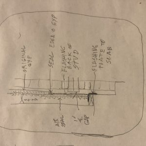

  35. 加里你好||# 35

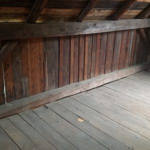

    你好,Martin,谢谢你回答这个问题。我现在把我们1906年的农舍开膛破肚,原来的松木外壳露出来了。不幸的是,外部情况变得更加复杂。由松木制成:焦油纸、石棉瓦、非常薄(1/4"或更薄)的黄色泡沫板绝缘,然后乙烯基壁板。我们打算在未来几年内更换乙烯基(它已经超过了使用寿命),但必须离开石棉。石棉是否改变了文章中的建议?岩棉是我选择的“蓬松”绝缘材料。对乙烯基更换后的石棉外壁有什么建议吗?谢谢
      马丁Holladay||# 36
      加里,
      本文中的建议不适用于您。本文是关于没有墙体护套的房屋。你的房子有墙面护套。
      对你来说,你只是在谈论在旧房子上安装新的壁板。你所需要做的就是安装一个防水屏障——通常的选择是室内包装——并检查门窗是否有良好的闪光。那就继续你的选择。

        我对这个包裹很困惑,因为我的1x6松树看起来很像照片上的。这是一座多年来修缮/加建过的老房子。房子的一部分实际上有木壁板,没有护墙板,但我们能够拆除它,因为没有石棉存在。到目前为止,外墙至少有三种不同的情况。试着尽可能多地缩减开支,这次要做对了。很高兴听到关于石棉的建议。你建议的升级在我的清单上。

  37. Anukeen Warda||# 39

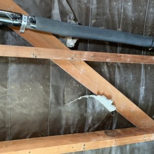

    这是来自奥克兰的Anukene。除了美丽的红木壁板的后面,我们还有堵塞的墙壁。螺柱是2“x3.5”,16“分开,对角线支撑之间运行。
    我正在努力降低成本和复杂性。在第3区,我可以跳过本文重新的鹅卵石的WRB吗?我的希望是将矿物羊毛放入腔内,这将使壁板干燥,并用内部干墙进行空气密封。在这个世界上没有冻结。
    想法?更好的想法?谢谢你的时间。
      马丁Holladay||#40
      Anukene,
      对防水屏障(WRB)的需求与气候区几乎没有。影响您是否可以省略WRB的因素包括(a)如果您的气候非常干旱(降雨量低),或(b)如果您的屋顶悬垂非常宽,或者(c)如果您的房子有一个故事(一个允许屋顶悬垂工作的因素比房子有两三层的故事更好)。
      水进入墙壁会导致腐烂,这就是为什么没有WRB的房子是危险的。评估你的房子的所有风险是一个判断的问题,但你应该从评估我列出的因素开始。看看窗户下方的粗糙开口是否有发霉或开始腐烂的迹象也是一个好主意——当墙壁打开时,这更容易评估,就像你的窗户一样。

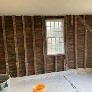

  38. 用户- 7495975||# 42

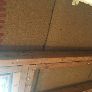

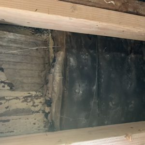

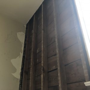

    您好,谢谢您的文章中的所有信息。我正在寻找一些方向。我在加入1920家的绝缘层中。区域4.从不墙壁中的绝缘。阅读这篇文章让我想知道这种对康复的方法是我应该注意的东西吗?

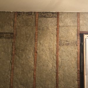

    墙壁是2x4铆钉,气球框架,墙上有石膏&车床。在1990年的某个地方,有人在墙上放在3/8干墙上。我全都拿到了矿物羊毛保温。
    像内墙一样。有人在没有删除原始壁橱的情况下居住了家。看看pic。您可以清楚地看到外部的电路板之间的差距。这些板的另一边似乎是屋顶/毡纸。然后将铝制壁板放在原装顶部。我不能说的是,如果板是原始的壁板或刚刚持续挡住壁板也是附加的。
    我必须把钉子伸出来与硬木地板相接,这是我女朋友最喜欢的房子部分之一。
    我需要遵循这篇文章的路径或我可以空气密封的腔&然后把蝙蝠在那里?我宁愿只做一次。不确定将来我们是否会做房子的外部。
    第二我正在考虑以直角的螺柱成直角运行的毛茸茸的条带和舒适板,以帮助热桥接,而不是用膜&干墙封盖。将墙壁带出迎接硬木地板。任何建议肯定会帮助我让我的女朋友从池的深处保持。再次感谢!
    真诚地,
    丹
      马丁Holladay||# 44
      丹,
      你看到的那些水平板是护板,不是壁板。在护板外面的毛毡纸是你的防水屏障(WRB)。所以你的房子有护套,你可以忽略这篇文章中的建议——因为这篇文章中的建议并不适用于你的房子。

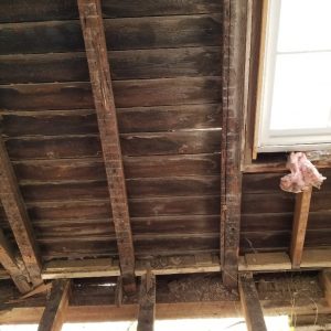

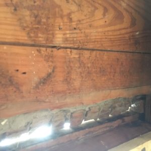

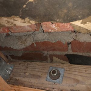

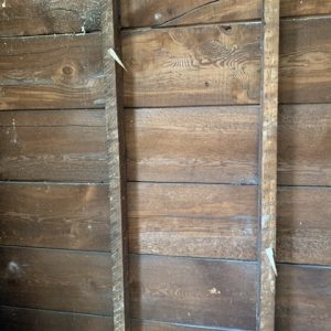

    我的单层克里奥尔小屋(位于西北FL)需要完整的基础设施雷诺(仍然有活旋钮和管道线路!),所以我决定演示车床和石膏在大多数外墙做,并添加绝缘。有许多疯狂的角度,并添加了2x4来furr墙壁的石膏和支持白蚁损坏的框架,所以无论我做什么,它将是劳动密集型。
    圈壁板有很多大的差距,墙壁内部板块几乎不存在(3-5“孔,往下俯视地面)。房子是在一个开放的爬行空间。我*真的*不希望墙壁提供访问对于救生员所以GC推荐我们阻止它们(也许用泡沫密封)。在后威尔,也许将它更加开放和筛选将更好地排水和气流?
    我没有看到最明确的信息,就是为什么不能使用石头或摇滚滑轴(没有别的东西或者在垫片侧上可能蒸汽屏障?)或者在墙上没有足够的通风和蒸发?
    如果是这种情况,毛茸茸的条带,泡沫或沥青屏障怎么样,然后是石棉?
    我得到这么多相互矛盾的建议,简直让我难以置信。非常感谢您的解释!
    罗宾
  40. GBA编辑器
    马丁Holladay||# 45
    罗宾,
    在任何情况下,您都不想鼓励空气流入或从螺柱洞中流出。你的墙壁需要空气密封。
    你也不想让昆虫或啮齿动物进入你的种马洞。
    所以你的承包商是正确的:你想要的是在你的螺柱洞的底部封堵,而不是昆虫屏障。每一块挡板都应该密封安装。
    在像你的房子这样的老房子里——一个没有护套的房子——你应该遵循这篇文章的建议。你不想只是用岩棉填充螺栓洞,并称之为好的主要原因是你的房子缺乏防水屏障(WRB)。这意味着风驱动的雨水可以很容易地进入螺柱洞。你需要一个解决这个问题的计划。
    1. 伦纳德保罗||#75.
      马丁:42号和43号的照片有什么不同?它们不是很相似吗?
        马丁Holladay||#76
        伦纳德,

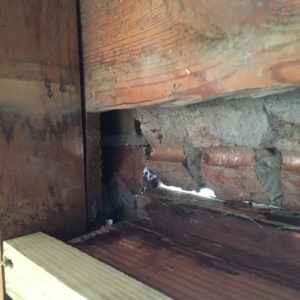

        发表第43号评论的读者罗宾解释说,这些照片显示的是“绕场线”。我相信罗宾的话——尽管不可否认的是,如果你在看护套或某些老式壁板的背面(尤其是搭板),可能很难看出你在看什么。
        在丹评论#42的情况下,情况是不同的。丹解释说:“你可以清楚地看到外部板上的电路板之间的大差距。这些板的另一边似乎是屋顶/毡纸。然后将铝板放在原始壁板顶部。”将丹的描述与丹照片的检查相结合,我得出结论,电路板是护套板,而不是板块。

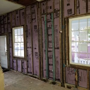

  44. User-7538235.||# 51
    谢谢。我也有顾虑,所以我们重新开始。我们将更换壁板以减少日光缝隙,使用1"气隙和硬质泡沫,加上一些通风,因为我们正在密封阁楼和地板板。考虑到这里的高湿度和“上升的湿气”问题,我正在考虑对爬行空间(这是一个开放的码头基础)进行封装和除湿,但由于所有额外的费用(一切),这是TBD。显然,该地区相当多的历史建筑已经这样做了,以更好地控制这个弱点。
    我很感激你的意见。
    罗宾

    这是必要的,值得做的和/还是还有替代品吗?
    前提是通过休息,HVAC将通过旧地板提取水分,这将导致问题,气味,降低整体效率和适当的调理。
    想法?
    罗宾
  46. GBA编辑器
    马丁Holladay||# 53
    罗宾,
    问:“只是做障碍仍然是,比如,5 k。”
    答:我不知道你说的“障碍”是什么意思。如果你指的是“空气屏障”,那么我的建议是,“你的房子的所有方面都需要一个空气屏障——包括地板组件。”空气屏障不是可选的——你不希望空气泄漏。
    你有腐烂的亚流。他们为什么腐烂?水分来自哪里?是否在沉积物上收集的外部水分(水蒸气),通过空调使冷却冷却?在修复问题之前,您必须了解失败的机制。
    如果你家建在码头上,则少于30英寸的级别,没有完美的解决方案(虽然加起来房子提供更好的间隙通常是一个好主意 - 它只是昂贵的)。您可以从本文中获取一些想法:“爬行空间vs裙子。”
  47. 删除||# 54
    “删除”
  48. User-7538235.||# 55

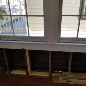

    大家好,我们已经接近历史别墅的规划了。但是,魔鬼仍然存在于细节之中……
    使用1“空气间隙和硬质泡沫的建议在这里,我的问题是关于通风。GC计划用压力处理的木材(见照片)堵塞较低的墙壁地板开口,然后在每个螺柱海湾的底部割开小孔。由于阁楼将喷雾发泡,我们将从阁楼一侧密封顶部墙板,我们还计划在墙的顶部也向外部通风。
    问题:
    1)推荐用于脉冲孔的尺寸和间距?
    2)针对漏洞进行漏洞筛选的产品建议?我知道我在博客上看到过一些,但我找不到。我想要有小格子的东西,不容易被咀嚼或生锈
    3)每篇关于刚性泡沫和蚂蚁的物品,我们应该卷起泡沫的原始边缘吗?(我们对木匠蚂蚁没有很多风险因素,但它们可能是一种可能性)
    4)对上部通风口的建议(尺寸,产品等)?
    一如既往,任何反馈都非常感谢!
    罗宾
      马丁Holladay||# 57
      罗宾,
      如果我是你,我不会包括通风洞。组件可以容易地晾干到外部,因为护套,WRB和壁板应该全部透气。没有必要通风孔。
  49. 用户- 7592432||# 56
    你好马丁,
    我最近在明尼苏达州的一栋90年代中期建造的房子里发现了一个渗水问题。从外到内的墙壁结构是涂在金属板条上的灰泥,2层毛毡,5/8“纤维板覆盖层,2x6墙钉。我发现水已经渗入屋顶水平的墙腔,并被困在与灰泥的WRB和内部干墙后面的蒸汽屏障之间,导致结构框架的干腐,框架和保温材料上的霉菌。这面墙是两层楼的空间,没有窗户,灰泥也没有裂缝,所以我确信水源来自屋顶,现在已经被妥善地密封了。一楼的毛毡和纤维板护套易碎且开裂,需要拆除。我已经更换了结构框架,我正在试图确定最好的方法来重新隔离墙壁,不再有可行的外部护套。我已经读了建议放置一个WRB对灰泥和喷泡沫的壁腔封闭细胞产品。我不知道这对我的情况是否有效,灰泥的内侧到处都是钉书钉和钉子,它们嵌在灰泥里,我担心把它们拿掉会导致灰泥开裂。
    如果我要在灰泥的内表面直接使用闭孔泡沫喷雾保温材料,是否需要WRB ?
    像Mortairvent这样的产品应用于灰泥,然后再应用闭孔喷雾泡沫是更好的解决方案吗?
    我可以在灰泥上安装GreenGuard壁板衬垫,然后喷泡沫吗?
    我在努力不让灰泥被移走,也不让整堵墙在冬天重建。
    任何建议将不胜感激。

      马丁Holladay||# 58
      亚当,
      在明尼苏达州,你绝对需要在灰泥和覆盖物之间有一个空隙——没有例外。依我看,你得把灰泥弄掉,把问题改正过来。有关更多信息,请参阅本文:“正确安装灰泥,包括气隙。”

    更新和问题:最终绝缘
    我们是一个月内,气隙和R5刚性泡沫就位。GC决定使用Basf AWB 900将边缘密封到螺柱而不是喷雾泡沫。
    接下来的计划是用BIBS填充剩下的洞。现在,绝缘承包商说没有足够的空间(我认为他没有考虑到1英寸的空气间隙),他想使用开孔喷雾泡沫。
    我真的想避免这种情况,除非这是“唯一的”选择。我担心VOCs如果没有做到100%正确,也会着火。建立外螺柱湾也不可行。
    任何其他选择还是我遇到喷雾泡沫?
    罗宾
  51. GBA编辑器
    马丁Holladay||# 60
    罗宾,
    开放式电池喷雾泡沫将工作。这会是玻璃纤维蝙蝠。(3.5英寸厚的BATT可以分成两个壁炉,每个距离约1.75英寸厚。请记住,玻璃纤维是可压缩的,因此绝缘可以从您填充的空间开始厚。)

  52. User-7538235.||# 67
    你好......我再次。我历史悠久的里诺项目上的更新和新难题......
    我们决定使用相同的开放细胞泡沫在其余螺柱腔后刚性泡沫和空气间隙。结果发现它们太浅了。一些测试区域显示泡沫在修剪过程中脱落。
    好的,所以选择是什么都不做,另一层刚性(不是首选)或可能使用薄棒材绝缘分离到1-2“(大多数是大约1.5-1.75“深,但它有所不同)。我的偏好是使用电池,但主要是因为我担心街道噪音超过实际的r值。除了可以做隔音的地方之外,它不会比去掉灰泥之前的房子更糟。
    这让我带到天然绵羊羊毛。我有两个供应商 - 一个使用硼管,另一个用途使用Thorlan IW进行害虫控制。我也很好,但Thorlan可能会随着时间的推移而持续更好(从我读过的东西,在源头上的盐谷)。它比硼酸盐处理更贵。
    我没有找到太多关于这些产品在美国使用的信息。这里有10年前的老文章和博客。有什么新的想法吗?
    它在欧洲广泛使用,有关于蛾侵扰的噩梦故事,但他们主要是关于未正确治疗材料的早期提供者。那有什么新的。
    我可以发布一个用于羊毛保温的新螺纹,但以为我会在这里开始,因为它涉及整个墙系统来重建历史性的财产。
    评论非常感谢!

      马丁Holladay||# 68
      罗宾,
      我从未用过羊毛绝缘材料,但我怀疑它的用处。这基本上是个噱头。它比玻璃纤维或矿棉更贵,很难采购,而且如果你订购的话,可能需要很长的交货期。如果你想要蓬松的透气性棉絮,我建议你使用玻璃纤维或矿棉。如果是一种选择,纤维素是最好的。

  53. 内特G||#72
    我正在翻新一间没有护套的小屋,但在螺柱和壁板之间有完好的两层沥青建筑纸,壁板是某种涂了漆的高密度纤维板,看起来像木纹。这张纸很厚,很重,不会妥协。我也生活在混合干燥的高沙漠气候区(第5区),每年的水不足7英寸,所以通常情况下,潮湿的东西很快就会变干。
    在这种情况下,将现有的双层建筑纸为空气隙是安全的,这样我可以用矿棉安全地填充空腔?我知道它没有资格作为空中障碍,但内部干墙可以是墙壁的空气屏障,只要通过电气箱等所有穿透都是通过气密干墙方法的粘性空气密封?
      马丁Holladay||#73
      内特,
      问:“在这种情况下,呼叫现有的双层建筑纸为空气隙是安全的,这样我就可以安全地用矿棉填充空腔?”
      答:是的,我认为这将是安全的 - 只要窗户,门和穿透的闪烁细节似乎足够。这有点判断,所以仔细检查房子很重要。
      Q。“我知道它不能算是空气屏障,但是,只要所有像电箱一样的缝隙都按照密封的石膏板的方法严格地密封起来,内部的石膏板能成为墙壁的空气屏障吗?”
      答:是的。

  54. Michael V.||#77
    非常有帮助的文章!I’m looking for recommendations on insulating/air sealing the exterior walls as part of our home remodel in San Diego, CA zone 3. We are doing a gut remodel and our exterior walls are made up of stucco, lath, and Plaster Kraft building paper attached to 2x4 studs. It’s a 1961 home that had no insulation in the stud bays previously. It looks like the stucco ripped through the building paper in some spots and is partially degraded and torn in other areas. The house has a roof overhang of 21-23 inches around the house. Is cut and cobbling rigid foam in the stud bays in order to insulate and gain air tightness the best option for me or should I follow the airtight drywall approach?
    如果我用刚性泡沫切割和鹅绒,我应该使用刚性泡沫的刚性泡沫,如果它是不开放的,我将使用至少2.5-2.75英寸厚的刚性泡沫获得足够的r值给出使用1至3/4的指导“螺柱海湾的厚杆,或者我也需要炖螺柱吗?
    我向所有建议开放,你认为最适合我的情况,尽管我宁愿不使用喷雾泡沫。到目前为止,我唯一得到的其他建议是将玻璃纤维桶或摇滚狼放入海湾,几乎没有思想或注意空气密封或建筑纸中的撕裂。似乎在以下情况下,建议是一个未被遗漏的机会,以改善建筑信封和房屋的效率。
    感谢您提供的文章和指导!
      马丁Holladay||#78
      迈克尔,
      你面临三个任务:
      (1)安装防水屏障的替代品。本页的文章解释了你的选择。
      (2)解决空气泄漏。喷雾泡沫,仔细切割和鹅卵石作业,或气密干墙方法将工作。在三种选择中,切割和鹅卵石是最斗争,最劳动密集型的。
      (3)绝缘。如何绝缘将部分取决于您解决气密性的决定。

    你好,我要把佛蒙特州旧谷仓的楼上改造成一间小公寓。气候区6。(我没有建筑经验,也不能解释为什么,但我喜欢GBA的博客断断续续多年。请原谅我的行话错误。)楼下将保留纯粹的储藏室,不进行任何翻新,除了姊妹(楼上)地板搁栅和重建楼梯。谷仓的占地面积,忽略了屋顶的悬挑,是16' 8-3/4" x 31' 6"。
    这篇文章是非常有用的,因为它是一个柱和梁谷仓没有什么到墙壁,除了垂直壁板。与你的帖子不同的是,我的帖子里没有钉子。见附件照片。横梁是粗凿的。下面的横梁承载地板大约是6 x 6。支撑屋顶的上横梁大约是7.5 x 7.5。木椽位于32英寸的中心。
    对于墙,我有三个想法。(A)如果我在梁的内部边缘安装刚性板,然后用螺栓固定在梁的内部,会怎么样?这样我就有了大约6英寸的雨幕间隙。是否存在差距过大的情况?其优点是易于安装:减少切割和修补。
    (b)或者,我可以切割和鹅卵石,在将3/4英寸的毛茸茸条附接到刚性板之前,然后将它们安装到空间。这将为我提供更标准的差距,加上靠近外部的绝缘,这意味着在新的内墙上失去较少的地板空间。
    (c)另外,我可以使用您写的沥青毛毡+喷雾泡沫诀窍,在这种情况下,我认为我应该安装一堆2“(标称)条针对壁板支撑毛毡并保持气隙。
    我一直想避免喷涂泡沫,但也担心隔热墙太厚,会占用太多有用的地板空间。
    屋顶是站缝金属在暴露(内部)板上可见的照片。我还需要给那些屋顶板加一个气隙吗?GBA发帖解决隔离屋顶像这样?

      马丁Holladay||#100.
      乔纳森,
      你读过这个相关文章吗?“绝缘杆谷仓”
      1. Jonathan Teller-Elsberg||#103
        马丁,谢谢你,我还没看过那篇文章。在我看来,我的情况的细节似乎比杆仓的情况更适合这篇文章。至少,我认为这篇文章在如何隔离墙壁方面对我有帮助。在我的例子中,我没有像牲口棚那样的横梁——除非我认为横梁像横梁。但这又带来了一个问题,我是否因为有太多的雨幕间隙而造成了问题。这么大的空间需要啮齿类动物吗?
        杆谷仓文章解决了“地板/墙交叉口空气泄漏”问题的头部。但是,自杆谷仓解决方案是一个混凝土板块的情况,对我来说,这种情况对我来说不是一个,这不是我的第二篇木地板的解决方案。
        这里有一个基本的建筑问题:我是先建地板——从底层往上——然后在它们上面建墙,还是先建墙,再建地板?持续的谢谢。
          马丁Holladay||#105
          乔纳森,
          问:“如果我将刚性板安装到梁的内边缘,那么螺钉到内部何时何地?这将给我一个大约6英寸的雨罩差距。有没有像差距那样的东西?”
          A.没有。与所有绝缘方法一样,您需要注意气密性,并且您需要筛选开口以排除救生员。
          问:“由于地板完全被建筑物的壳体免受雨水保护,我对我不需要向现有地板提供空气隙,这将携带新层次?”
          是的,你说得对。
          问:“我先通过底层搭建我的地板 - 然后在他们的顶部或墙上建造我的墙壁,然后是地板?”
          A.两种方法都可以。
          1. Jonathan Teller-Elsberg||#107
            马丁,我真诚的感谢!

    谢谢你,马丁,谢谢你告诉我的一切!我们正在北卡海岸修复一座19世纪80年代的农舍,这篇文章帮了大忙。不过,我确实对我们项目的几个独特方面有一些问题。
    快速的背景。我们正在拆除内墙,并正在查看外部木壁板的背面。没有现有的绝缘。外部木壁板目前覆盖了一个聚苯乙烯泡沫板,然后是铝壁板,尽管我们的意图是在未来移除和修复/恢复木壁板。螺栓是真正的2"x3",所以没有太多的深度。我想避免建造螺柱来创造更多的隔热空间。
    1)在这篇文章中,你提到了用沥青毡制造一个气隙,然后用泡沫喷雾填充。就本网站的有关问题(//m.etiketa4.com/question/retrofit-zesulation-in-walls-with-no-heathing-or-wrb.),你的意思是柏油毡可以“对着你的壁板”。然后你就可以安装任何你想要的绝缘材料了。”如果这一评论是准确的,那么它将允许用毛毡排列凹口,然后将3英寸厚的矿物棉(这是我们希望使用的绝缘材料)放入全深度,而不用担心空气间隙。这是个好方法吗?(我们真的很喜欢矿棉绝缘的其他好处。)
    2)沥青毡的尾气或气味是否有问题?它似乎是为屋顶设计的,尽管我看到它也用于地板下。我也读到过硅酮蒸汽屏蔽(SVS),用于地板下,而不是沥青毡。这能作为墙内的替代方案吗?或者,沥青会不会是更安全的选择,因为它已经存在了这么长时间,而且它的长期表现众所周知?
    3)当我们在将来处理壁板时,如果我们决定拆除木质壁板并安装护套和包层(或泡沫板),我们是否应该在暴露在外面时拆除沥青包层?或者这两者能共存吗?
    4)可能略有偏离主题的最后一个问题,但它在潜在的水分问题方面涉及。内壁是衬垫附着在螺柱上,然后后来用干墙覆盖。我们正在删除这两层,但是保持和清理膛板。一种选择是安装新的Drywall(用于空气密封,防火,防潮等),然后脱落。我还读过关于使用底板后面的胶合板来帮助脸部钉。它还可以为房屋增加一些结构稳定性,因为螺柱并不均匀或均匀间隔。我认为只做胶合板和抛板是有问题的,但(火,水分)。关于做三层的任何想法?例如,我可以做胶合板,然后是干墙,然后是舷板,或干墙,然后是胶合板,然后珠板?如果我确实做了三层?或者1/4英寸的胶合板,那么为干墙和胶合板,就足够了吗?或者粘贴厚厚的干墙? Or, is it just a terrible idea overall?
    再一次感谢您!这个网站是一个关于如此多主题的极好的资源!
  68. GBA编辑器
    马丁Holladay||#106
    贾西,
    问:“在响应这个网站上的相关问题时,您表示沥青毛毡可能是”抵御您的壁板。然后,您可以安装任何您想要的任何类型的绝缘。如果该评论准确,那么它将允许将托架线与毛毡一起排列,然后放置3英寸厚的矿物羊毛(这是我们希望使用的绝缘)进入全部深度,而不担心空气差距。是否看起来像是一个很好的方法?“
    答:答案部分取决于你说的是哪种侧边立场。如果是护墙板,你会发现柏油毡和护墙板之间的空隙比舌槽护墙板或搭板护墙板更大。(差距是好的。没有差距就不好了。)如果你使用喷雾泡沫,你就会有一个空气屏障。如果你把喷雾泡沫换成矿物棉,你就没有空气屏障了。这里有两个重要的因素。
    Q。“沥青毡的废气或气味有什么问题吗?”
    答:不。记住,你需要一个内部空气屏障(可能是石膏板),这个内部空气屏障将你(在很大程度上)与任何潜在的气味隔开。
    问:“如果我们决定拆下木板板材并安装护套和包装(或泡沫板),我们应该在我们从外面暴露时去除沥青包装吗?或者这两个人可以包装?”
    A.无需去除沥青毛毡;它可以与家人共产。
    问:“关于做三层的任何想法?例如,我可以做胶合板,然后是干墙,然后是舷板,还是干墙,然后是胶合板,然后底板?”
    答:安装三层建筑不会引起任何建筑科学方面的担忧。但如果你能够拆除墙板,那么胶合板的最佳位置是在螺栓的外部。在任何情况下,与你的规范官员讨论当地的规范要求——你可能需要在室内使用干墙(而不仅仅是胶合板和串板),以确保消防安全,这取决于当地的解释。

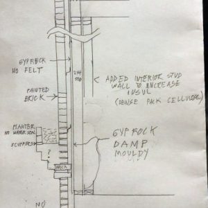

  69. 迈克尔·林德||#113
    马丁
    我在专业帮助下发帖,但没有回应
    寻找解决方案
    气候区2休斯顿TX
    请参见PIX详细信息,在Planter之外的Pix内部
    问题,注意播种机箱砖工作触摸纱线,整个20'长区域刚刚上方和下方都是潮湿的灯泡,其余的是原始状态,螺柱没有腐烂。这堵墙于1952年建造,房子有2'突出。
    这是一个厨房肠道重塑,我加入了第二个2x3内壁以进行额外的绝缘。
    您建议用什么方法来防止螺柱和石膏柱受潮
    1) 1" CCSPF然后纤维素或蜘蛛
    2)跳过CCSPF
    3)一些其他的解决方案
    我打算用水封住花盆箱,我认为这是水分的一部分来源
    我打算排出机柜和张板之间的空间
    感谢您可以给我的任何建议
    迈克
      马丁Holladay||#114
      麦克风,
      这种结构有很大的缺陷,可能很难修复。有关砖饰面墙所需的闪光(你家房子缺少的闪光)的信息,请参阅本文:“闪光砖外表。”
      这种播种机显然是灾难性的。如果你想保存这个墙,你需要(a)帽子顶部的种植园主和持久的闪烁(大概16盎司铜焊接接缝等),这样没有雨水可以进入种植园主,没有植物可以生长,或(b)移除土壤的种植园主和线与焊接铜衬腔,把这些乱七八糟的东西做成防水浴缸。
      即使你成功地阻止了雨水进入花盆(这将是困难的),仍然有一个问题:分隔砖饰面和石膏护套的气隙底部显然缺乏闪光,无法将漏水的水直接带到外部。这是一个艰难的局面。
  70. 迈克尔·林德||#115
    马丁
    你对这个想法的看法
    在砖头触摸它并密封裸露的铆钉和底板板的边缘的区域的区域中剪掉了GYP,将新的GYP插入与旧GYP的砖之间的1/2英寸间隙,空气密封,然后使螺柱腔隔离。
    第二Q:你会和纤维素一起打开,可以缓冲大量的水分或喷雾玻璃纤维。
    我会净水拍摄播种机。仍然仍然有带有空气隙的背面橱柜。
    我认为这堵墙能在过去70年里保存下来的原因是柜子没有背脊,砖也被刷过漆,以防止大量的水被砖吸收
    感谢您为所有寻求问题解决方案的人们所做的一切
    迈克
  71. 迈克尔·林德||#116
    图片参考自上方

  73. GBA编辑器
    马丁Holladay||#118
    迈克尔,
    我不确定动词“印章”的意思。您打算用什么产品“密封”石膏边缘或“密封”螺柱的边缘?
    我无法想象你打算如何在砖块和螺柱之间的小空间里工作——从内部工作。
  74. 迈克尔·林德||#119
    马丁
    我只需要用刷子涂一些液体的闪光,以暴露的螺柱的背面,那里的gyp被删除,并密封gyp的边缘,以防任何水从突出的砖端滴落。然后用一块石膏盖住洞(这将在它和砖的末端之间留下1/2英寸的空间),然后填塞或泡沫密封它的边缘。这将使它回到原来的状态,但有1/2英寸的空隙用于毛细血管破裂。
    70年后,唯一的霉菌是砖头触及了吉普的地方。
      马丁Holladay||#120.
      迈克尔,
      我无法评论您的计划将保持一切干燥的可能性。当然,绝望的情况有时会呼吁绝望的措施。祝你好运。

    马丁:在这种大流行期间的更好的判断力,我做了疯了一跳。我正在将两个卧室剥落到我120岁的房子里的螺柱的墙壁。我注意到了构成的是下面的。
    灰泥铺设在建筑纸上,其次是木板,海湾没有绝缘,随后是板条和石膏。建筑纸看起来不错。除了降级的角落外,大多数斑点似乎很伟大。

  78. MackWalker||#130
    谢谢所有人分享。我最近购买了一个新英格兰殖民大约1880年。我正在做一个“GUT REHAB工作”,因为文章介绍了。在用纤维素覆盖外,我的第一个本能是将SPF(1“)应用于墙腔。
    目前的墙体组件就是这样,从外部>到内部....乙烯基壁板、两层EPS泡沫、木壁板、护墙板、内腔无。我将附上一张图片说明。
    1.我应该专注于带胶带和液体闪光的空气密封,并用壁腔内用纤维素隔热吗?
    2.如果我将外部部分留下并在墙上腔内用组合(SPF和纤维素)留下隔热?
    3.我应该做空气管理和双重保温吗?
    我是否应该关注外墙外半部分EPS和SPF之间可能的水分积累?原来的木壁板和护墙板还会通过接缝和上/下边缘向外呼吸吗?
    提前致谢!
    科迪
      马丁Holladay||#131
      科迪,
      1.当你列出墙壁的层数时,你写的是"木壁板,护墙板"这是描述一层(木壁板,也称为护墙板)还是两层(木壁板,如雪松木瓦或榫槽板,然后是另一层壁板,即护墙板)?
      2.“内腔n/a”是什么意思?这是否意味着没有螺柱(因此没有内部空腔)或这是否意味着你的房子有螺柱,螺柱之间没有绝缘?
      你的两个问题应该是空气密封(我不确定你所说的“液体闪光,但可能建议空气密封你提到会工作)的方法,从内部解决入水(这意味着你需要验证闪烁在你的房子的外观,尤其是在门窗,你需要评估你的屋顶悬挑的宽度)。祝你好运。
      1. MackWalker||#133
        从我看不到任何零件的情况下,它看起来都有两层,第一个是舌头和沟槽,第二个是似乎是原始的壁板。
        内部或壁腔绝缘目前未知。当我发现这一点时,我正在努力创造一个绝缘/空气密封计划。代替将乙烯基壁板移除到外部绝缘层的空气密封 - 我希望在拆除期间壁腔开放时使用这一刻。SPF会施加到舌头和槽内侧是一个好的移动吗?我也很开放。SPF似乎方便,但我喜欢选择
        (我的意思是“液体闪光”是流体施加闪光)
          马丁Holladay||#134
          麦克,
          您正在评论的文章(“没有护套的老房子中的绝缘墙”)涉及没有墙体护套的房屋。你的房子有墙壁护套 - 即舌头和沟槽板护套,一类非常普通的护套100年前。因此,本文中的建议与您的情况无关紧要。
          问:“在用纤维素覆盖外,我的第一个本能是将喷雾聚氨酯泡沫(1英寸)施加到墙上腔。”
          答:你所说的“闪光填充”方法会很有效。有关闪光灯和填充方法的更多信息,请参见“闪光和桶绝缘。”
          问:“我应该关心墙壁轮廓的EPS和SPF之间的可能水分吗?”
          答:只要护套的护套没有水分损坏的迹象(在肠道康复工作期间检查),就没有理由担心。EPS有些气相渗透,并允许一些向外干燥(尽管慢速速度)。但您仍然需要解决基本的进入基本的进入基本详细信息 - 这意味着您需要验证窗口闪烁的详细信息是否正确完成。

  79. joe_nicks||#136.
    嗨,马丁,
    感谢这篇很棒的文章,非常有帮助。我现在正在对1805年的新英格兰殖民地进行内脏检查。它是一个雪松护墙板与一个气球框的柱子和梁结构(见附图)。我正在考虑使用毡纸和封闭电池绝缘,如您的文章所示。旧的壁板是在相当好的形状,然而它是相当不规则的,如果我把我的眼睛直接在壁板上,有大量的日光通过在许多地区的每一块。这些细节是否仍然有效?除了有害虫在壁板之间不紧密贴合之外,还有其他缺点吗?你认为在这种特殊的情况下,考虑拆除墙板并把房子盖上是工作吗?这是我正在考虑的事情,但这是一个巨大的费用,我担心失去一些字符的旧壁,因为更新的东西有一个更精确的工程外观。非常感谢!
  80. GBA编辑器
    马丁Holladay||#137
    乔,
    Q。“你认为在这种特殊情况下,是否值得考虑拆掉墙板,把房子盖上?”
    答:没有网站访问,不可能回答该问题。答案取决于壁板的状况,裂缝的宽度,以及您对不规则性的公差。祝你好运!
  81. joe_nicks||#138
    谢谢你花时间回答我的问题。我对违规行为的容忍度相当高,这也是我喜欢旧侧线的原因(见下图)。间隙在1/8"-1/4"宽之间。我可以想象,有可能会有雨水流到侧线后面。你认为使用特卫强涂料而不是毛毡纸有什么好处吗?干杯!
  82. 用户- 7457253||#140
    我最近买了一所拥有木板的房子,没有外部护套,但在壁板和乙烯基后面有1“刚性泡沫。
    内部有3/4“水平船只。壁板状况不佳,我计划拆除和纹理的外部。你会如何建议绝缘?
      马丁Holladay||#141
      用户7457253,
      在考虑你需要安装什么类型的绝缘材料之前,你需要制定一个包括空气屏障的计划。你的墙可能漏得很厉害,尤其是因为它的内饰是用船板做的。
      一种提供空气屏障的方法是用喷涂聚氨酯泡沫填充螺柱腔。这具有提供r值的额外优势。当然,这种方法是昂贵的。如果你走这条路,选择一种不使用有害发泡剂的环保泡沫。(开孔喷雾泡沫将在这个应用程序工作)。
      如果你选择使用玻璃纤维、矿棉或纤维素,你将需要包括一个空气屏障——可能是带拉链护套——你将需要验证你的空气屏障的性能吹风机门测试。
