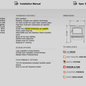

    1. Josh Durston.||#21
      编辑(刚才意识到这是一个9岁的线程哎呀!)。
      这是假的,室外空气是他们的网站上提到的一个选择,他们的整个自由站立的炉线。我提到它是因为太平洋能源是更备受推崇的木炉品牌之一。我没有一个(我有另一个品牌),但PE炉子是顶级陷波。但是,我不能担保热水线圈兼容性。
      http://pacificenergy.net/products/wood/traditional-stoves/vista/
