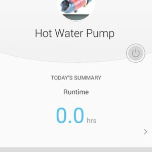

    汤姆,我的房子被遏制了一个recirc,因为我不想填充我的化粪池,以便热水到水龙头。Grundfos我拥有所有那些难以改变的那些令人讨厌的引脚,当日本时间表发生变化时难以改变。
    我的解决方案是安装一个TP-Link HS100 Wifi定时器和配套的Kasa应用程序。
    我将Grundfos插入定时器并留下它,然后用应用程序控制它。应用程序可以定于您想要的任何方式,可以按照需求打开和关闭。
    我可以打开泵并安排它在5分钟内关闭,并在90秒内在所有水龙头上有热水。(我确实隔离了所有的管道,所以即使在泵关闭45分钟后,水也很舒服。)
    如果业主不介意使用他们的智能手机洗手,这是一个便宜和简便的解决方案,以减少浪费。
