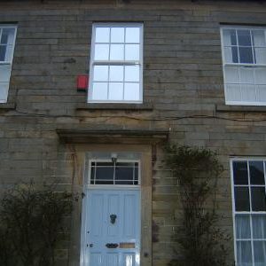

    所以,图片不是一个理想的例子,但如果我们正在谈论严格的传统美学问题,那就是一个想法。不是我喜欢的,但这是一个开始......
    真的这是你设计师赚取保留的地区。或者更重要的是您寻求设计师的专业知识。我喜欢houzz.com作为灵感的踩踏点,但你的情况是非常具体的。
    如果你在乎发布,我很想看到更多你拥有的东西。

    我忽略了指出门上方的窗户是假的。
