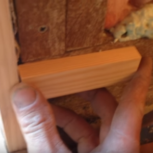

    你是说在内饰之前要把内门塞子粘在门框上(在内壁板上之前)吗?我附上了我的意思的图片(抱歉它不让我添加youtube视频,说它是垃圾邮件)。
    这个概念完全有点难以规划,而没有安装外门。你是否碰巧知道是否有任何在线指南,显示在门口堵塞旁边?
    迈克尔 - 我的护套是我的外部障碍,所以我应该把房子拉回(把胶合板胶粘到门堵塞),也不要像我的窗户一样折叠成粗糙的窗框?这假设没有砖块。

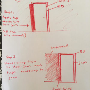

    我快速画了一个草图,但这是我打算做的(基于你们给的建议):
    1)暂时折叠后部包装,胶带外部门堵塞到胶合板护套(在粗糙的开口间隙上)。
    2)用胶带(再次)将室内包装贴在外部门框上。
    3)修剪一下这个。
    由于Martin表示,对于内部,我计划填充Roxul绝缘层,然后点击粗糙的开口间隙门堵塞,因为马丁说。
    听上去怎么样?并且步骤2足以将水从门中放出(对于我的窗户,我包裹房子包裹并略微贴在框架内)?我认为,因为我在房子包裹结束前占用间隙,应该是好的。

    迈克尔·玛蒂||# 13
    灰色,在大多数情况下,您的方法是有道理的 - 首先完成空中障碍,然后完成您的WRB。弱点是事实上,门几乎总是在某些时候泄漏,因此强烈建议一个窗台平移,并且应该集成到WB中。这是一个很好的视频柔性窗帘PANs:https://foursevenfive.com/heavy-duty-window-flashing-by-chris-corson-using-extoseal-entors/.(除了其他工作外,我还帮视频里的房子安装了落地窗,但这不是重点。)为了提高性能,我将把WRB包进开口,把它粘在插孔螺栓和头部,以完成您的空气屏障。然后让胶带跨越外部的间隙来完成WRB。

    威尔肯定包括窗台潘。我实际上有一些extoSeal。它似乎很容易被刺破,所以我计划躺下,然后是一个名为Suresill的产品(PVC Sill Pan)。
    事情是 - 我的胶合板护套是我的空中障碍,而不是我的房子包裹。因此,如果将卡纸胶带到胶合板,我就可以将WRP包裹在开口中(并粘贴到千斤顶螺柱)。
    我可以跳过外部护套到堵塞(仍然磁带房屋包裹当然是堵塞),并且依靠内部录音(螺柱堵塞)外部空气屏障。
    我想这可以归结为什么更重要——把室内包装包进开口(而不是用果酱冲洗),或者保持我的胶合板外壳作为外部空气屏障,这是我努力做到的。

    迈克尔·玛蒂||# 15
    你可以将空气屏障从外部过渡到内部,方法是用胶带将粗糙开口的角(螺栓与顶板和护套连接的地方)粘在一起,然后用胶带将螺栓粘到墙的内部侧壁,就像马丁建议的那样。
