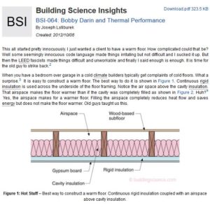

    这个链接解释了我是如何希望在新建筑或重做期间看到车库公寓的隔热层。
    http://www.buildingscience.com/documents/insights/bsi-064-bobby-darin-thermal-performance?topic=resources/flooring-probs
